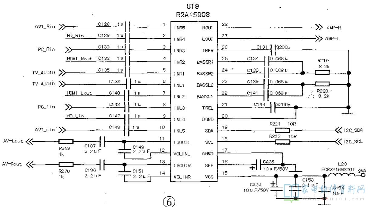

例4:LT32710型机,无伴音。分析检修:开机后无伴音,用AV接口试机也无伴音,测伴音块供电电压正常,未发现问题。引起无伴音的电路主要有供电电路信号输入电路、静音电路IIC总线电路,依次检查后发现U19(R2A15908)的SCL端18脚(即插座cON9的⑥脚)电压只有2.3V(正常时为3.3V),断开U19测总线电压还是不正确,怀疑外接光感接收板存在故障。于是断开光感接收板,恢复U19的总线,开机后画面、声音正常,总线SCL电压也恢复正常,这说明故障出在光感接收板上。测量光感接收板上SCL总线外接二极管D6和亮度传感器对地阻值正常,本着先易后难的思路,断开光感接收板上的二极管D6、D8后开机,伴音正常,总线电压也恢复正常,如图2所示。

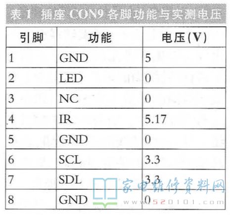

为便于检修,特附上光感接收板与主板的连接插座CON9的各脚功能与实测电压,见表1。

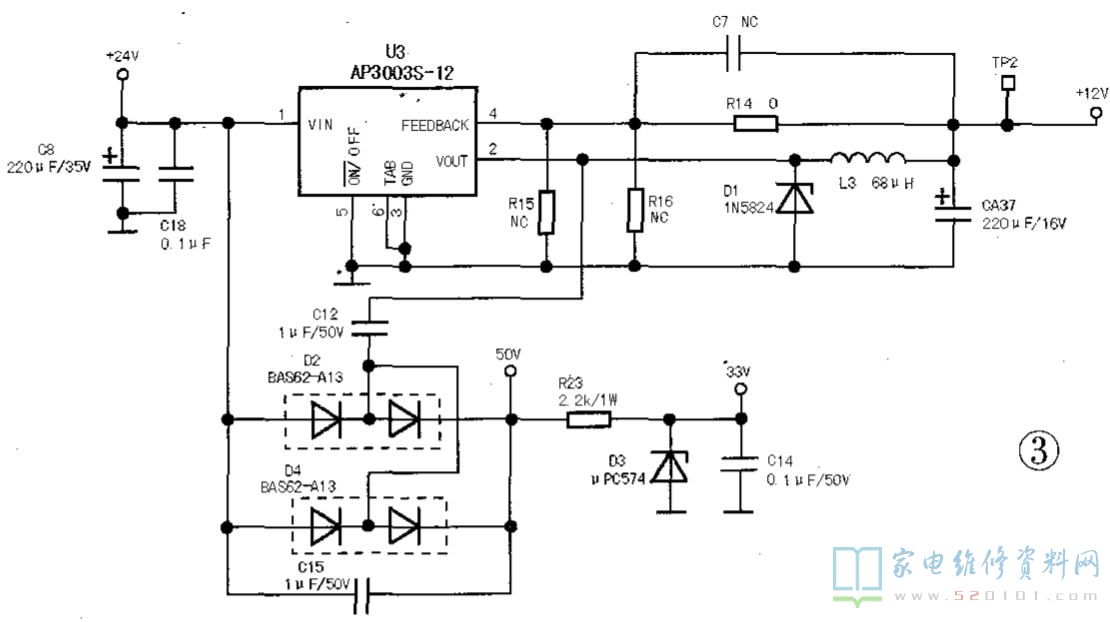

例6:LT37710型机,黑屏。分析检修:开机背光亮,无图黑屏,该机背光亮说明CPU工作正常(输出了背光控制信号)。首先测U4(IRF7314)上屏供电VCC-PANEL为0V。该机上屏供电由U3(AP3003S-12)形成,测量输人端24V正常,输出端没有12V, 说明故障在U3组成的电路上。如图3所示,检查外围元件发现二极管D1击穿短路,换新后12V电压恢复正常,图像正常。

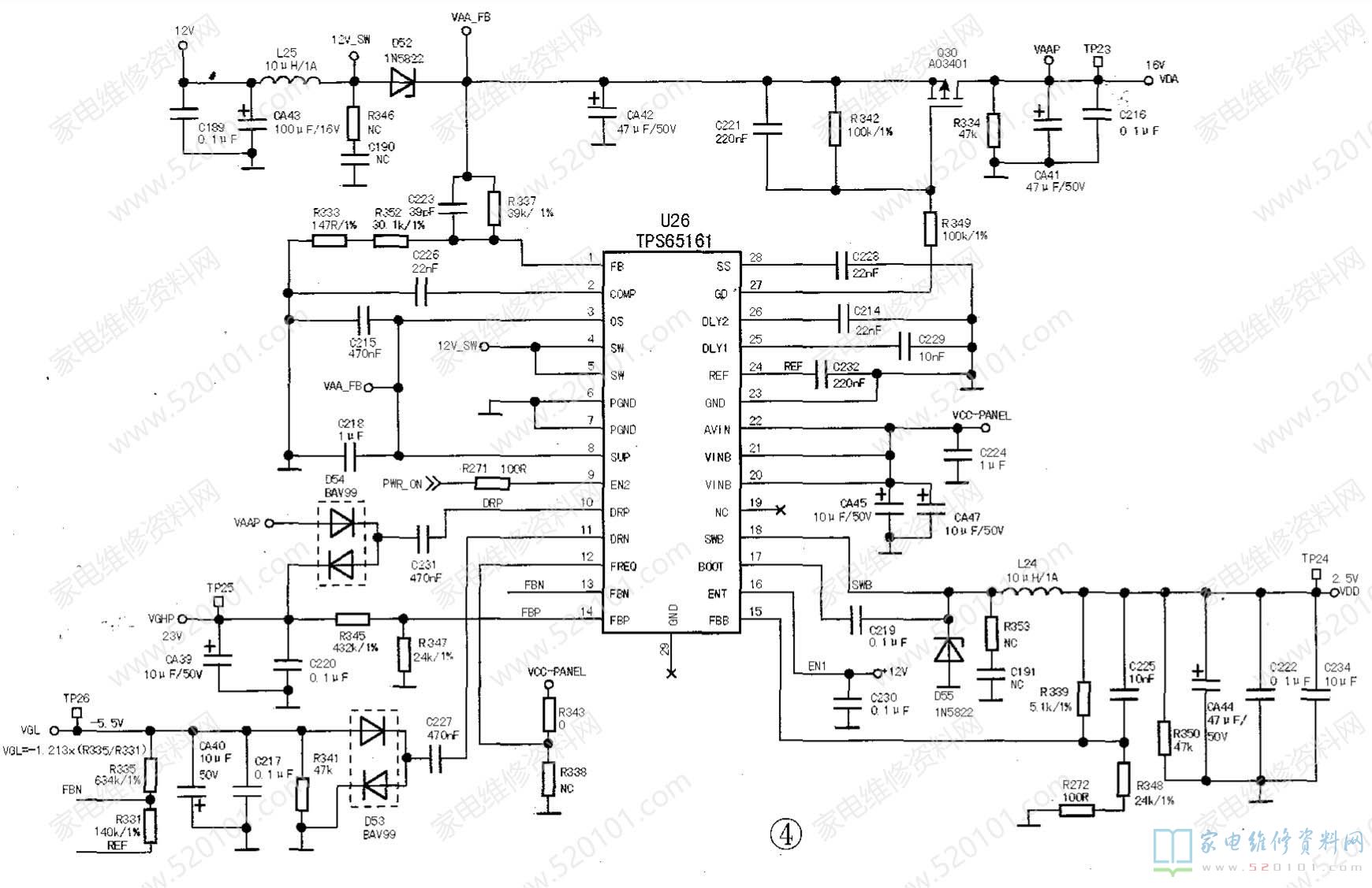

例7:LT32710型(奇美屏)机,屏幕左边有不规则的暗竖线,右边正常。分析检修:从故障现象看,逻辑板和屏损坏的几率较大。本机将逻辑板和主板做在一起,代换主板后故障排除,由此确定不是屏的问题,故障出在逻辑板电路中。先测各组电压,测得VDA电压只有8.07V (正常时为16V),此电压由Q30(AO3401)、D52、L25和U26(TPS65161)的27脚内部元件组成,如图4所示,仔细检查相关电路,发现Q30损坏,用相同元件更换后故障排除。
例8:LT32710型(奇美屏)机,无图、屏闪,且有不规则彩条。分析检修:同上例一样,代换主板后故障排除,由此确定不是屏的问题,怀疑故障出在逻辑板的TFT偏压电路中。测量发现给屏驱动供电的VDD电压只有1.4V (正常时为2.5V)。 此电压是由U26内部MOS管推动后由18脚输出,经D55稳压L24、CA44滤波后输出,并由R350、R339、R348、R272取样反馈到U26的⑤脚进行稳压,参见图4。检查上述元件,发现R348阻值变大,换新后故障排除。
例9:LT32710型(奇美屏)机,黑屏。分析检修:仔细观察发现背光灯亮,屏幕上有较微弱的光栅,该机器使用的是奇美屏,逻辑板和主板在一起。检测上屏电压正常,检测VAAP电压只有9.5V左右,正常值为16V,参见图4。VAAP电压偏低引起VGHP(正常电压23V)也偏低,检测得知电容CA41有漏电现象,更换同规格电容后故障排除。例10:LT32710(奇美屏)型机,花屏。分析检修:由于字符和图像全都花屏,并有规则的横带和竖格,于是重点检查逻辑板电路,即U26及其外围电路,发现二极管D53、D54失效,参见图4,换新后故障排除。
例11:LT32710型(奇美屏)机,花屏。分析检修:首先检查主板上逻辑控制部分的TFT偏压芯片U26的工作条件,检测输出的各组电压都正常;测得Q28没有vGH电压(正常时为18.9V), 检测其控制部分,如图5所示,发现Q27、Q29控制异常,导致没有VGH输出(Q27、Q29的控制信号来自U13的139和138脚)。重新升级后仍不行,更换用户存储器U14(24C32A)后故障排除。

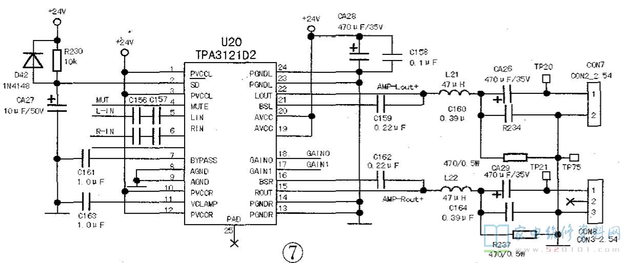

例13:IT32710型机,伴音时有时无。分析检修:根据以前的维修经验,光感应板上的器件出现故障后会影响伴音,于是先断开光感应板上的D6D8试机,故障依旧。检查伴音功放的供电正常,将音效处理集成块U19的⑤脚与28脚短接,伴音正常,说明故障就在U19及周围元件,如图6所示,测得U19 15脚9V供电正常,测量其18、19脚的总线电压时,发现18脚电压偏低(不足3.3V),经查其外围电阻R222阻值变大,换新后故障排除。
