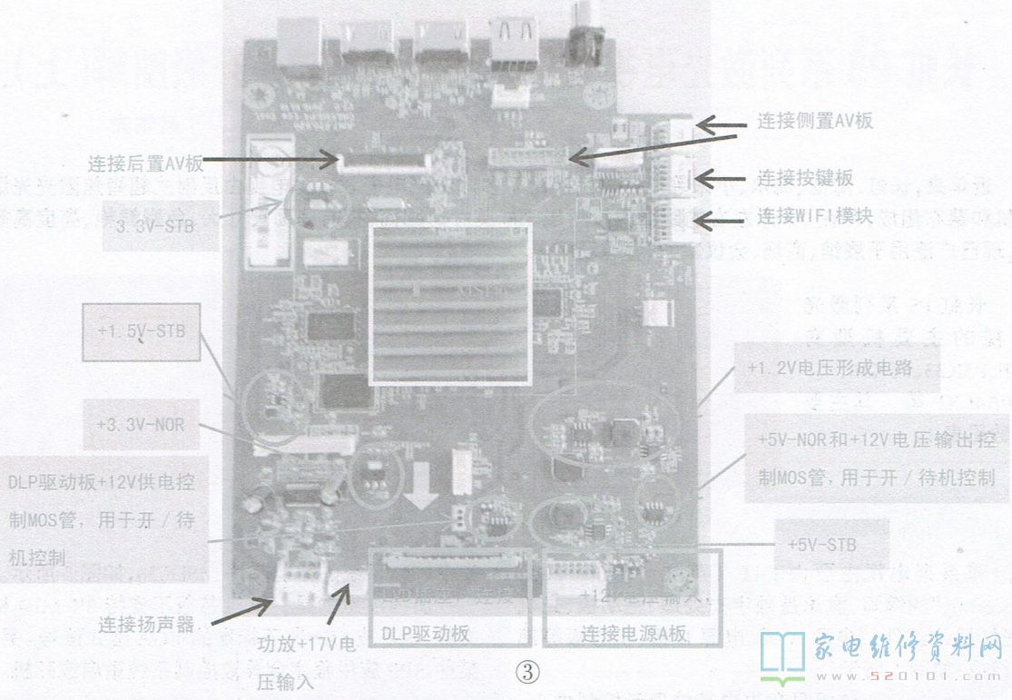

电源B板(LD驱动板):输出17V电压供给伴音功放电路,并在DLP驱动板控制,输出两路32.5V电压驱动LD。机芯板:对输入信号进行切换与解码,最后输出LVDS信号,送给DLP驱动板。本系列电视的主芯片采用搭载安卓操作系统的智能芯片MSD638,如图3所示。
值得注意的是,该机芯板不支持2K MP4格式文件,也不支持一些不标准的VGA格式信号。另外,某些APP应用程序会导致控制系统重启或死机。

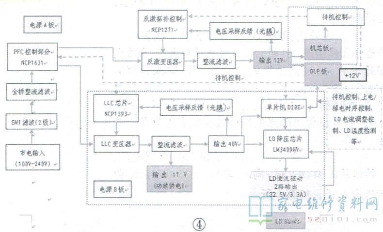

该系列电视的整机供电系统如图4所示,其常见故障如下:
故障现象1:开机后指示灯闪烁,无图像,风扇也不转。
分析检修:先找到机芯板与DLP驱动板相连的LVDS线中的+12V供电线,测量该电压是否正常,如电压为0V,检查机芯板及DLP驱动板+12V供电控制电路;如果电压正常,则检查DLP驱动板。
故障现象2:不开机,但指示灯亮。
分析检修:先测量电源A板送给机芯板的+12V电压是否正常,如果正常,则测量机芯板上5V (STBNORMAL).3.3V (STB/NORMAL)、15V、1.8V、1.2V等电压是否正常,如某组电压异常,则检查该级电压的形成电路及负载。
故障现象3:不开机,指示灯也不亮。
分析检修:此故障通常系电源A板无+12V电压输出所致,测试点为电源A板与机芯板的相连插座的+12V电压输出端,重点检查电源A板上的保险丝二极管及电源芯片NCP1271等元件。故障现象4:开机后,无图像,有声音,且风扇和色轮工作正常。分析检修:先检查电源B板上LD恒流驱动插座输出的两路约32V电压是否正常,如正常,则检查电源B板与DLP驱动板之间的通信电路。
提示:如果电源B板输出的LD恒流驱动电压过低,则会出现图像亮度不够,甚至无图像故障。
