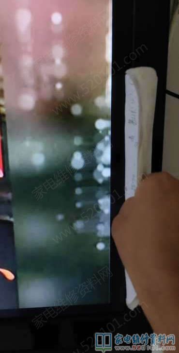

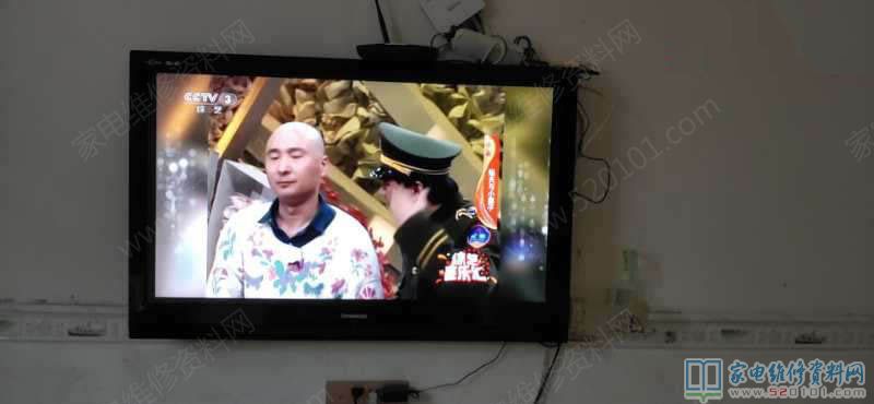

最近家里一台长虹老款液晶LT42710FHDX,采用的是友达屏,故障现象是开机花脸鬼影,查五大电压正常,换逻辑板无效,怀疑是排线问题,更换排线后故障修复,观看几天一切正常。
