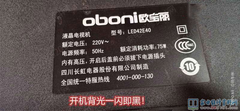

欧宝丽LED42E40液晶电视开机背光一闪即灭(图)

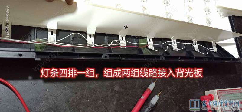

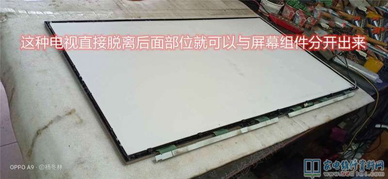

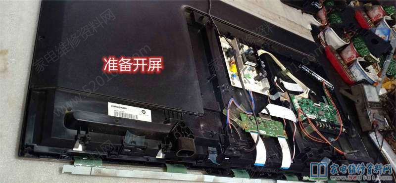

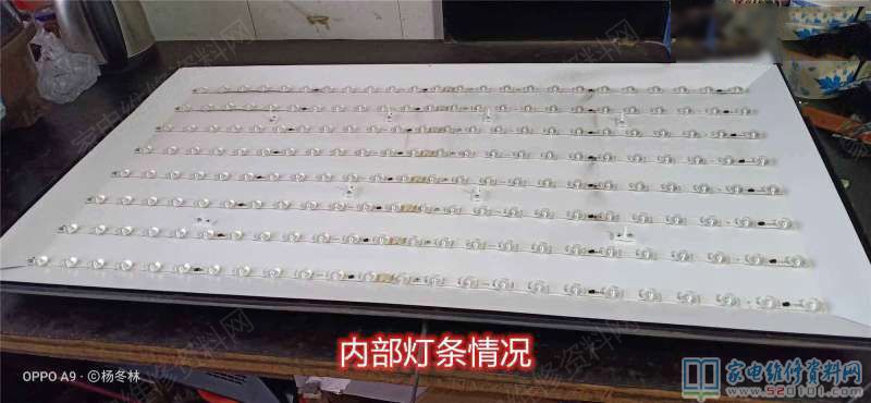

最近接修一台欧宝丽LED42E40液晶电视,开机见背光一闪即灭,就知道要拆屏维修,和客户谈好价格后,立即动手拆屏。等拆下电视后盖的螺丝后,发现此电视开屏只要把后面部位拿下来,就与屏组件分离出来了。相对简单些,风险因素也减少很多。

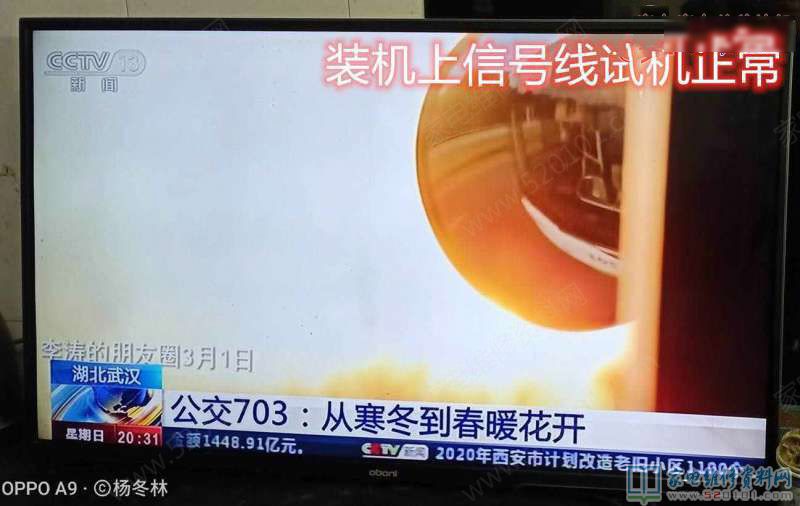

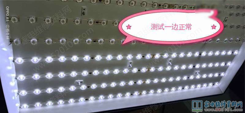

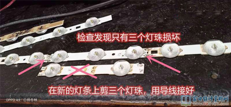

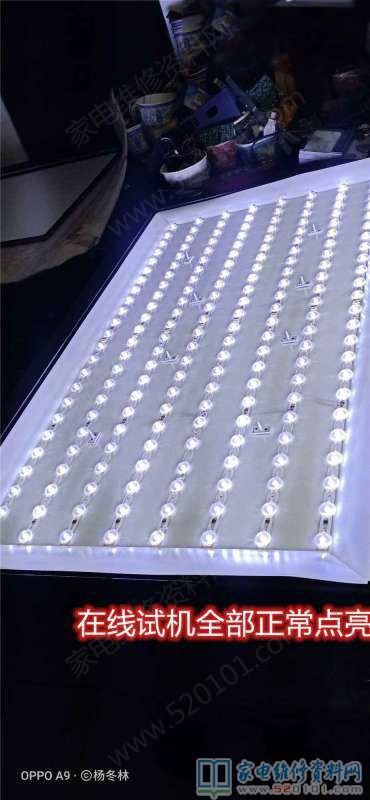

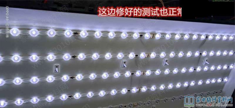

直接移开屏组件后,拿上电视后部,用检测仪测试,发现只有三个灯珠损坏,手边正好有这种灯条。于是剪三个灯珠,用导线直接联起来,重新测试,全部点亮,整个操作过程如下图所示,供大家参考。
