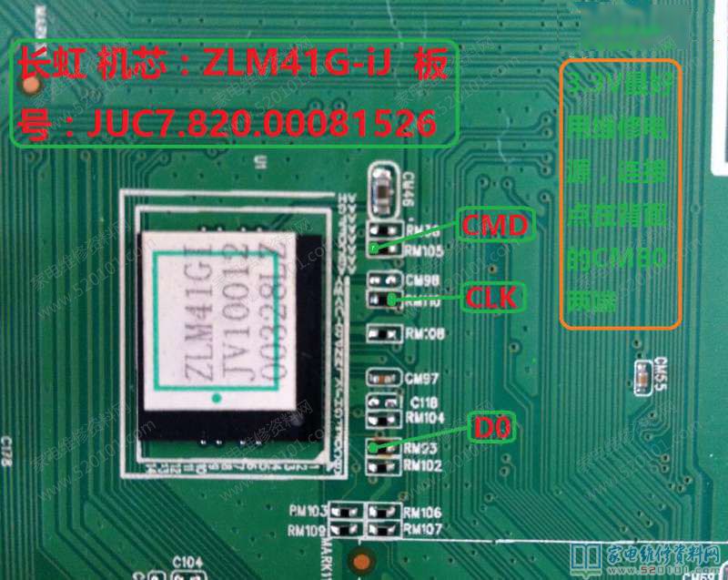

长虹JUC7.820.00081526板(ZLM41G-iJ)飞线点位图
2021-06-05
作者:小建家电
3299
如下图所示,长虹ZLM41G-iJ板号JUC7.820.00081526飞线点位,但是这个图片中标注是有误的,CLK点位应该在电阻左边,请同行们参考时注意。
