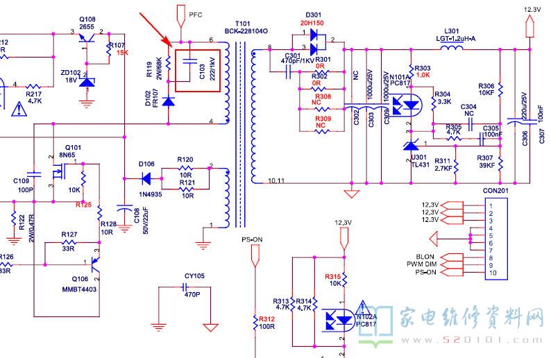

接修一台长虹LED55C2000i型液晶彩电(ZLM41AIJ机芯),电源板屡烧Q101(8N65)。拆机检测,电源组件(型号为HSL35D-2MC )的保险丝F101 (T3.15A/250V )熔断,12V电压形成电路中的场效应管Q101( 8N65)击穿,过流检测电阻R122(0.47Ω/2W )开路。
      Q101击穿可能是由于驱动脉冲集成块U101(NCP1271A)性能不良引起。将损坏元件及U101同时更换后开机,发现Q101(8N65)的温升很快。测集成块U101的⑤脚外接Q108(MMBT4403 )R128(33Ω)等元件,未发现异常。检查变压器T101初级相关元件,发现T101的④、⑥脚间的消振电容C103(222/1kV)一脚已霉断开路,更换C103后通电,Q101温升正常,故障排除。
