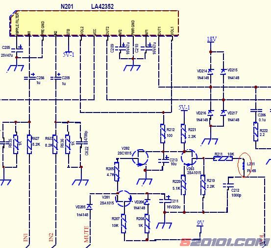

故障点:L201开路
分析与检修:根据现象分析故障应该在音量控制电路,该机芯音量控制方式为:微处理块N101(27)脚输出0~5V的渐变控制电压通过控制V203 B极电压从C极输出0 ~5V的直流电压控制N201的(6)脚和(13)脚从而达到音量控制的目的。用遥控器调整音量“加 减”键同时监测N201(13)脚电压从0V直接跳变到5V而N101(27)脚0 ~5V的渐变电压正常,检查V203相关元件发现电感L201已开路,代换该件后电视正常工作。
