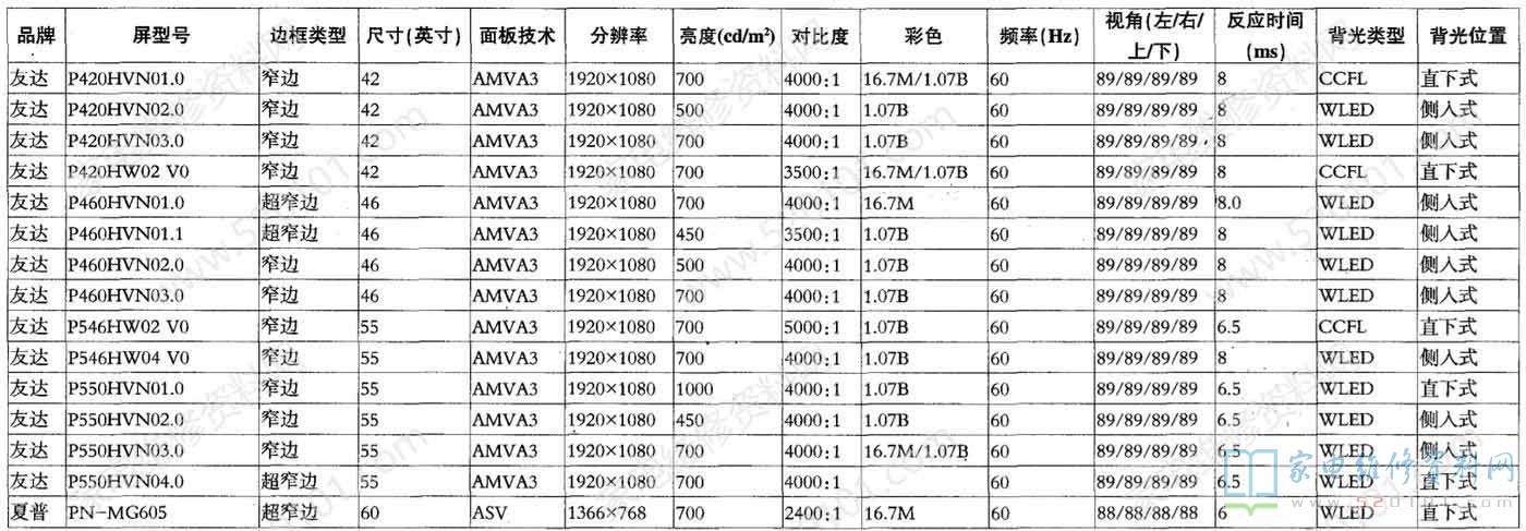

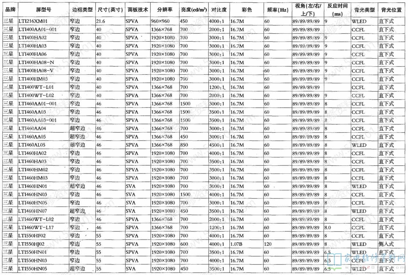

说明:1.彩色一列中的数字表示色彩的灰阶数,如“16.7M”表示色彩的灰阶数为16777216, 即彩色位数是8(常称为8bit 屏);"1.07B”表示色彩的灰阶数为1073741824;即彩色位数是10 (常称为10bit屏);“16.7M/1.07B”表示采用彩色增强技术,使8bit屏的色彩灰阶数可达到1.07B (这类屏常称为8bit+Hi-FRC屏);2.在背光类型一-列中,CCFL表示背光源为冷阴极灯管,WLED表示背光源为白光LED;3.表中空缺者表示资料不详。
LCD液晶屏具有高分辨率、厚度薄、重量轻、低能耗、长寿命、无辐射等优点,现已成为主流终端显示装置。随着窄边框LCD液晶屏的出现,使LCD液晶屏的无缝拼接成为现实。这种拼接而成的大尺寸显示装置常称作LCD显示墙,现已广泛用于金融证券、商场、酒店、剧院等场所,起到信息发布、广告显示、视频监控等作用。构成LCD显示墙的液晶屏常称为拼接屏,其信号接口均采用LVDS格式,并具有边框窄亮度高、对比度强、视角宽等优点。
