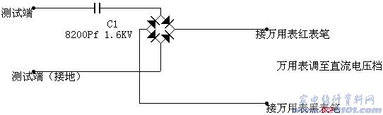

测量显像管灯丝电压的简单工具(图)
2013-06-30
作者:西乡卫星
4613
制作方法如下图,测整流后的电压(峰值)在19.5-22V)之间均属正常,此电路也可以测量直流滤波电路,电容容量正常时测量为0V,如果测量电压超过整流电压的10%就需要更换滤波电容。
