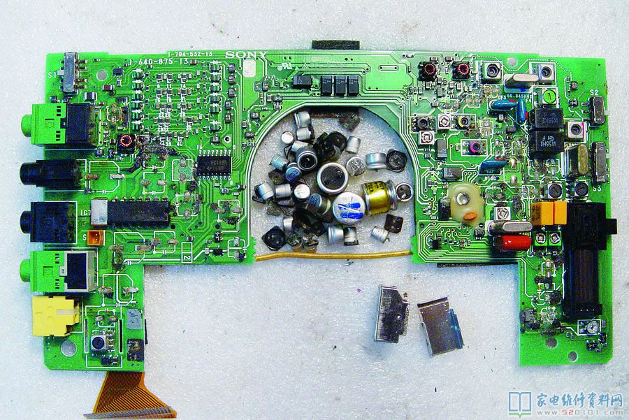

打开机壳,看到接收电路板被严重腐蚀,这是片状电解电容漏液所致。焊开中长波磁棒天线,取出接收板,摇晃或拦腰剪下全部大大小小25个已报废的片状电解电容,见图1。在使用10年后这类片状封装的电解电容几乎都会出现漏液问题,这应该是当时的制造工艺或所用配方所致吧。看得出,由于发生了漏液现象,此机被搁置了很多年。

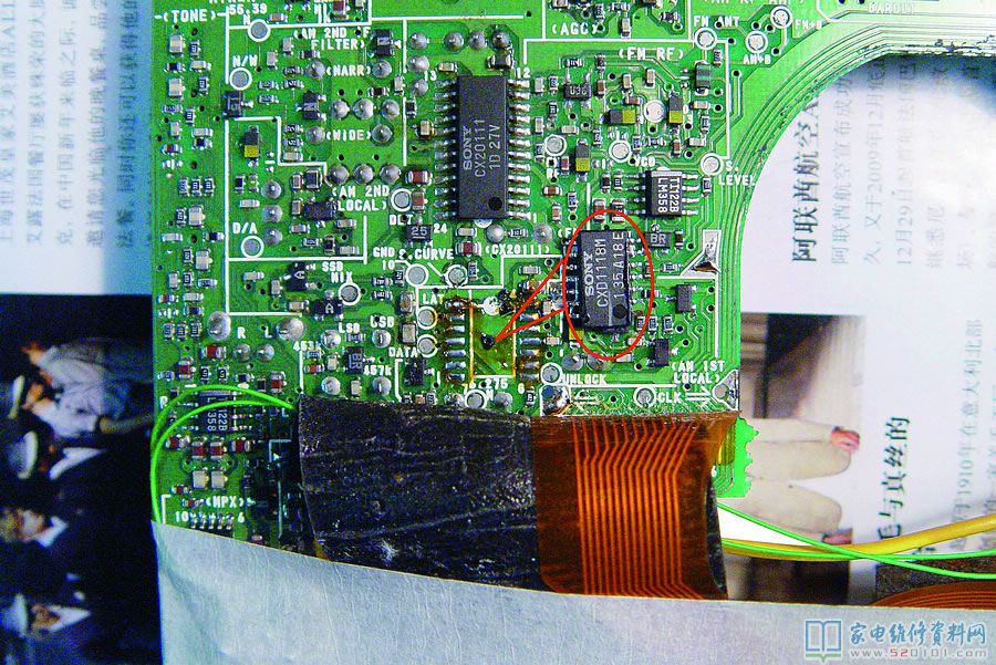

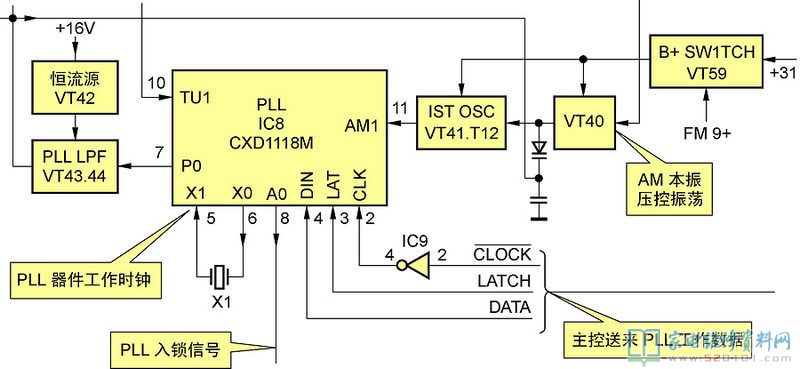

在正常状态下,开机后主控板向接收板PLL芯片送出开机默认的150kHz工作数据,等PLL回送PLL锁定的一串数据信号告知主控电路,主控才显示工作频率字符并进入工作状态。该机的PLL采用的是SONY公司自己生产的CXD1118M芯片,见图2。主控送出的工作数据进入IC8(CXD1118M)的2、3、4脚,要这芯片回送信号必须有两个基本条件,一是IC8的6脚要起振;二是PLL锁相回馈信号要送到IC8的11脚。有这两个条件后,芯片才会由8脚向主控电路送出信号。
用示波器探针测IC8的6脚,有6.275MHz振荡信号,测IC8的11脚没有,再仔细检查振荡部位印制板走线与器件,未发现问题。将IC8芯片拆下,将芯片与电路板间夹层部位再作清洗,并对相关外围器件做补焊,见图3。通电开机,显示CAL3秒后,即显示正常的150kHz,看来判断准确。但扬声器发出的声音不是正常的信号噪声,而是如同电路打火般的强噪声。

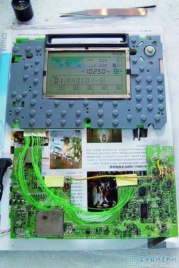

分析电路,在中波状态这三根控制线都为低电平,调频状态都为高电平,只有在转换短波五段带通滤波器时(SW-55将短波1.7〜30MHz分别设计有五段带通滤波器),才有其他电平的高、低组合,再结合这电路板的腐蚀状况,怀疑这译码器3根地址线间有相互串扰,应该是电路板走线间绝缘不良所致。仔细观看IC1到软排线间不长的部位,发现软排线连接处有腐蚀痕迹。将软排线拆除,用航空线将接收板与主控板间24根连接线一一焊好,见图4。再开机,整机各波段状态接收稳定良好。但是从AM转FM频段收音机就关机,怀疑PLL在FM状态锁相环未入锁,由于FM本振信号来自IC2的5脚,于是将这IC2(CX20111)焊下,进行清洗,并对相关电路作补焊,此故障排除了。

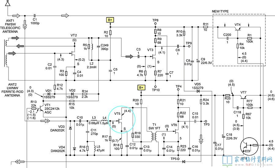

发现接收短波信号很弱,用信号发生器输出的10MHz信号接AM RF分频滤波矩阵后端,扬声器能听到信号声,说明第一变频以后的电路基本是完好的,故障出在RF部位。再测分频矩阵前端,测VT5的D极信号畅通,但测G 极信号就消失了,测得VT5的D极为3.1V,正常值为4.45V,而VT5的S极与G极均比正常值高了许多,基本判定是场效应管VT5击穿损坏,见图 5。更换此管后,短波能正常接收到弱信号了。

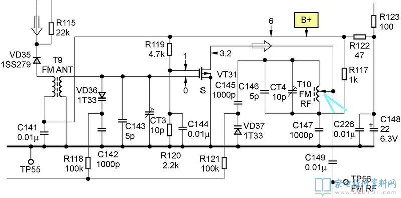

到此收音机能正常接收各频段的广播信号了,但就是灵敏度偏低,于是先检查FM通道,将信号发生器输出的76MHz信号输入各级电路,在电感T10处发现了问题(见图6),细查是T10电感断了,原想这类电感没几圈,拆下重绕就是了,仔细观察,断开处在电感底座的引线焊接处,补焊上后FM信号即强了许多,本地广播杂音没有了。最后再对FM进行统调,现在这台收音机接收FM频道时与正常机子相差不大了。该机设计有2次变频,AM各波段校准与单次变频的机器相比简单许多,没有各波段烦杂校准跟踪统调的必要,经过调整,现在灵敏度在中波基本还行,短波稍微弱些,该机经这番电解漏液浸泡还能恢复到这种状态,算是很万幸了。
