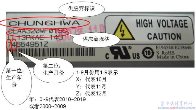

1.中华屏标识

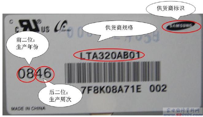

2.三星屏标识

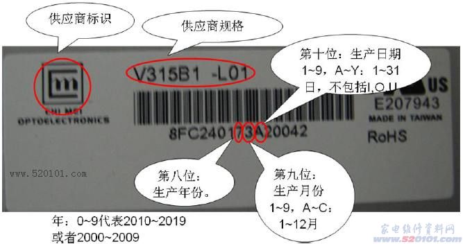

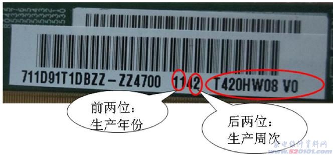

3.奇美屏的标识

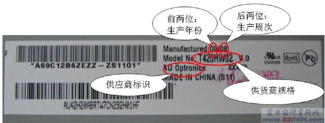

4.友达屏标识

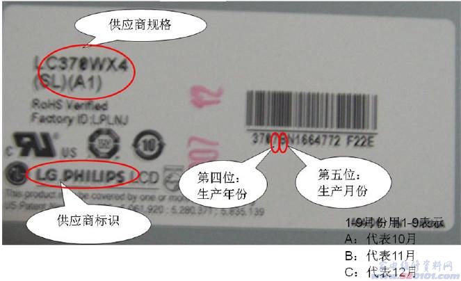

5. LG和PHILIPS屏标识

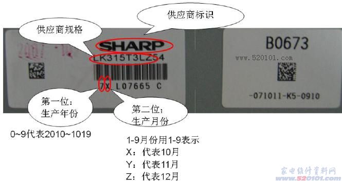

6.夏普屏标识

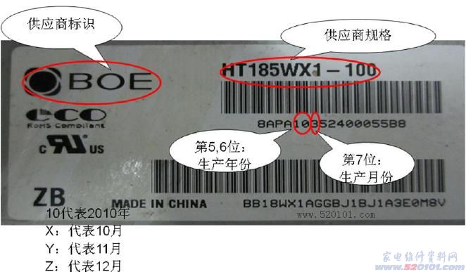

7.京东方屏标识

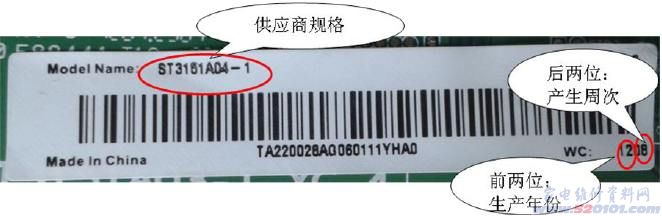

8.华星屏标识

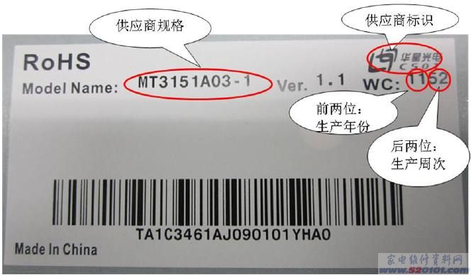

10.华星屏 OPENCELL
