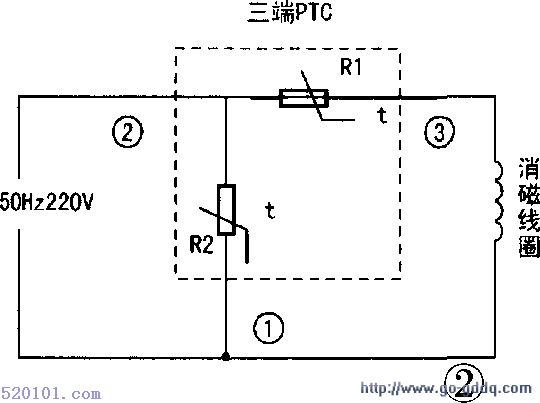

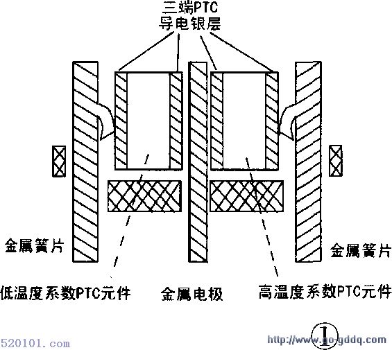

三端PTC增添了一片与二端PTC性能和功能截然不同 的低温度系数PTC元件。两片温度系数不同的PTC元件紧密相靠,构成三端PTC。其结构如图1所示,图2是应用原理图。高温度系数的R1与低温度系数的R2元件的两端平面涂敷导电银层,背靠金属电极2,利用金属簧片1和3的弹性紧密夹持成为一体。其中,起消磁作用的的二端PTC完全相同。并联接入交流电网的R2主要起辅助作用——加热R1,使R1快速升温,这样可大大缩短整个消磁周期,有利于辅助维持R1的高阻更加恒定,确保残余电流更小更稳定。优质的三端PTc消磁效果极为理想。
