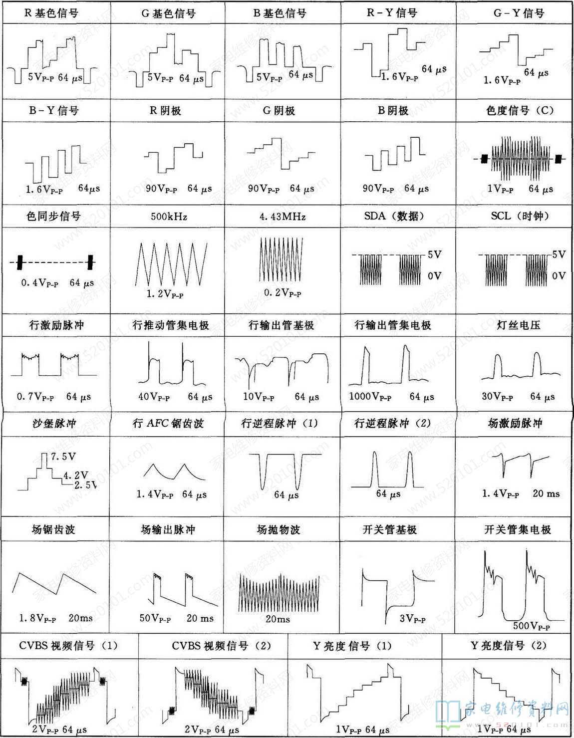

CRT彩电常见关键测试点波形图
2022-05-21
作者:小苗家电整理
2008
备注:以下波形峰一峰值电压与电路的供电和设计有关,不同的机芯和机型,会有所差别,仅供测试时参考。
