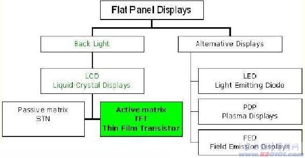

平面显示技术分类(FDP)
LCD : Liquid Crystal Display
TFT : Thin Film Transistor
阴极射线管显示器——阴极射线管装置较大且占空间
平面显示器——平面显示且省空间
液晶显示器
等离子显示器
发光二极管显示器和其他设备
在这些平面显示器中又可分为两类,1。能主动发光的2。需要背光源而由像素元件控制光通过状态的

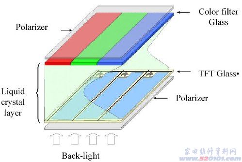

如何实现彩色
每个子像素的左上角(灰色矩形)为不透光的薄膜晶体管,彩色滤光片能产生RGB三原色。
LCD 屏的构造
