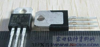

单向晶闸管也称单向可控硅。单向可控硅是一种可控整流电子元件,能在外部控制信号作用下由关断变为导通,但一旦导通,外部信号就无法使其关断,只能靠去除负载或降低其两端电压使其关断。单向可控硅是由三个PN结PNPN组成的四层三端半导体器件与具有一个PN结的二极管相比,单向可控硅正向导通受控制极电流控制;与具有两个PN结的三极管相比,差别在于可控硅对控制极电流没有放大作用。
双向晶闸管是由N-P-N-P-N五层半导体材料制成的,对外也引出三个电极。双向晶闸管相当于两个单向晶闸管的反向并联,但只有一个控制极。
