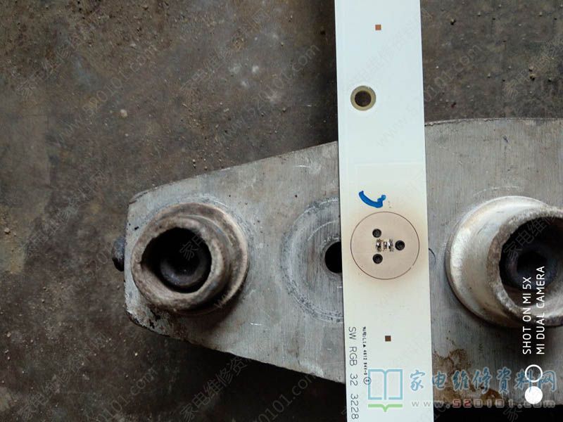

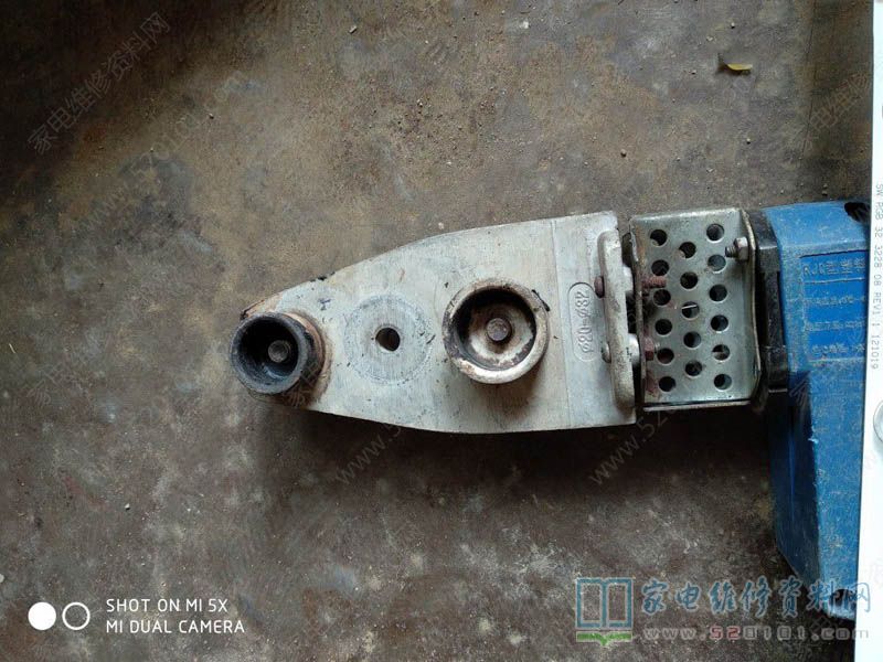

1、首先要准备PPR热熔器一个

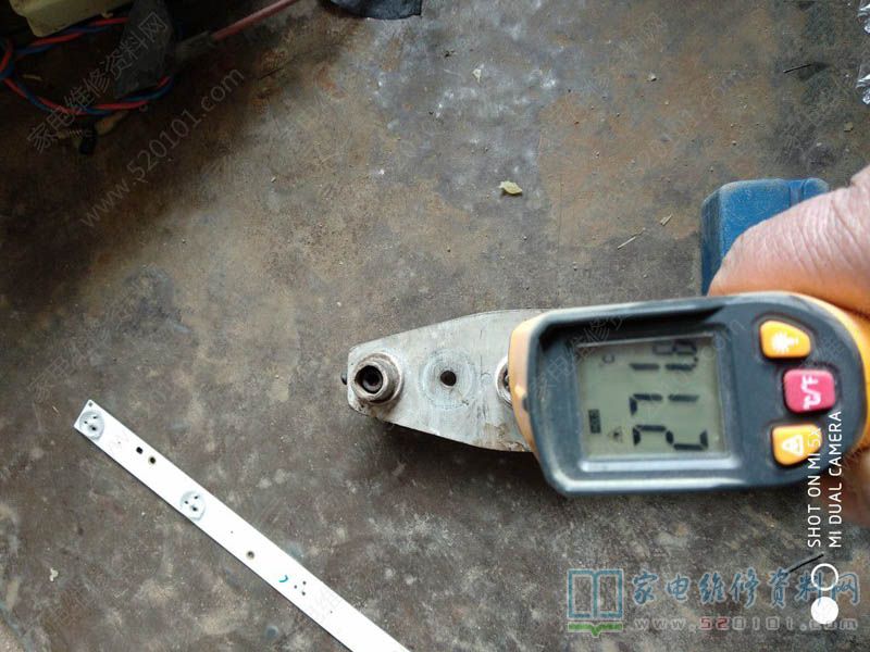

2、用红外测温仪把温度调到260-280°

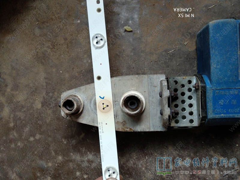

3、放上灯条
4、焊接
5、发黄是因为我反复焊接的结果,只要耐心操作 基本一次都可以成功。
6、谢谢大家,欢迎大家分享维修心得和经验。
