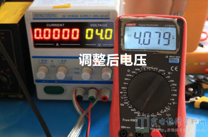

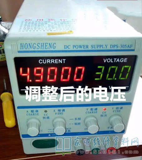

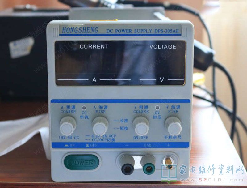

自己有一台宏盛DPS-305AF电源在家里闲置几年,回来后发现电压始终调不上,一直在6V,但拨动粗调电位器又能显示6V以上的电压,之后又慢慢下降到6V,开始以为是检测电路不正常,但是经过地毯式的排查没有发现检测有任何异常,之后就找此电源的客服,客服不懂技术上的问题,就给了一个QQ号码让我联系。

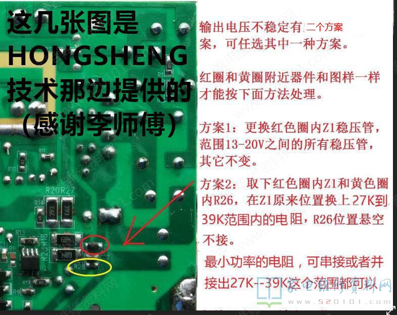

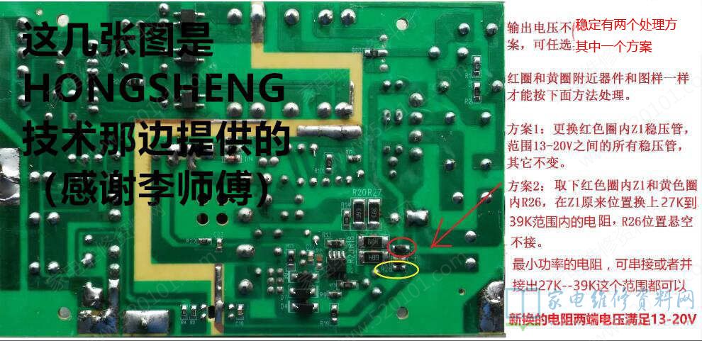

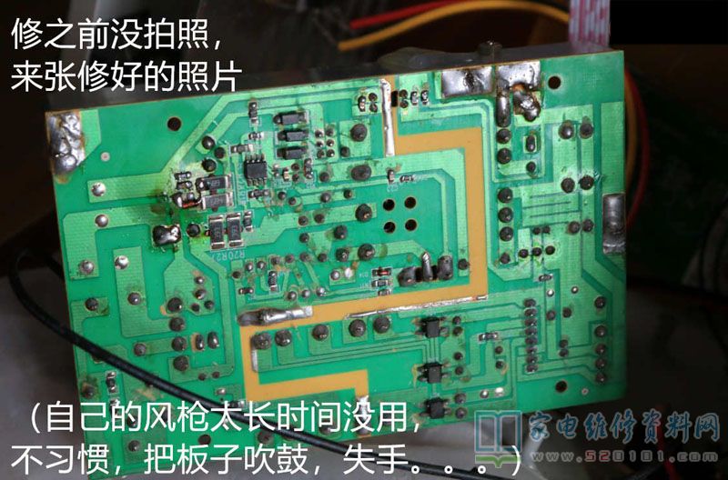

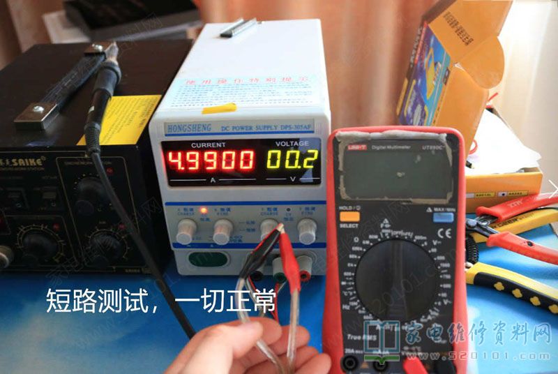

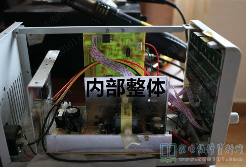

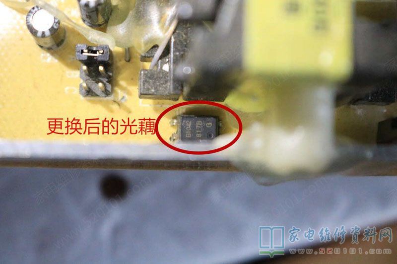

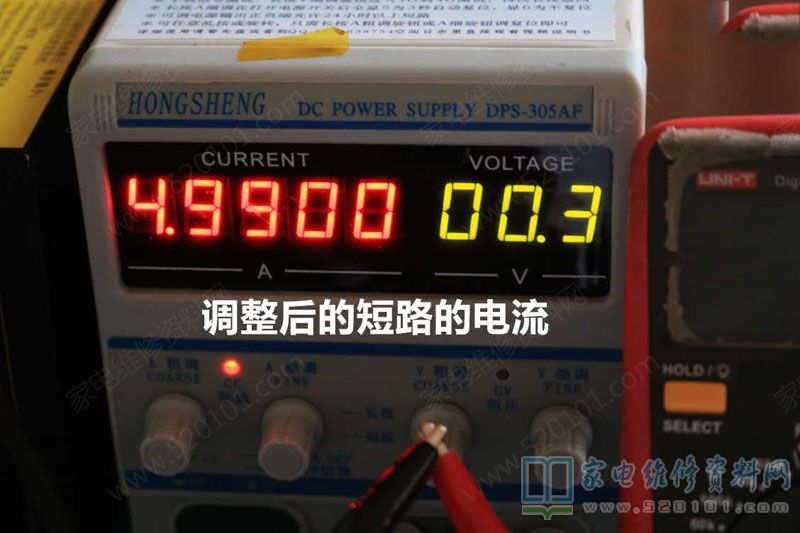

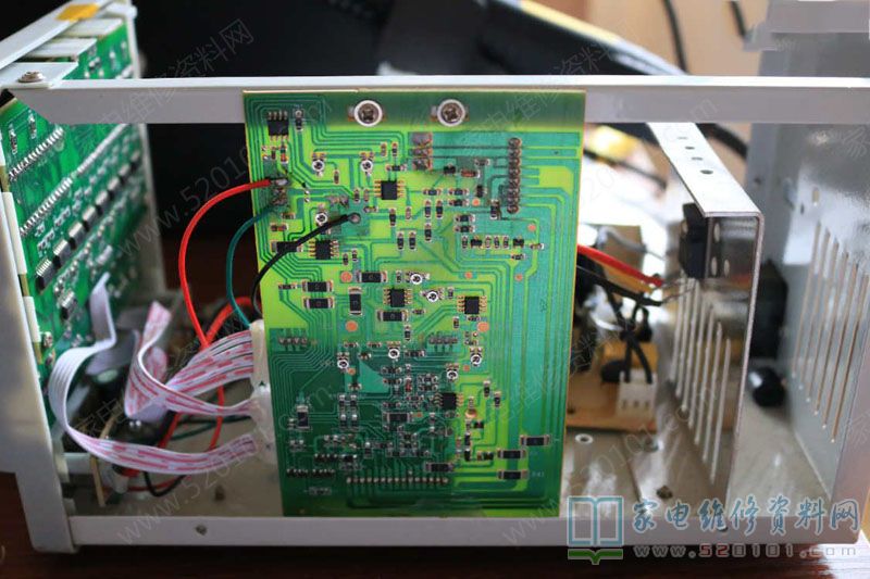

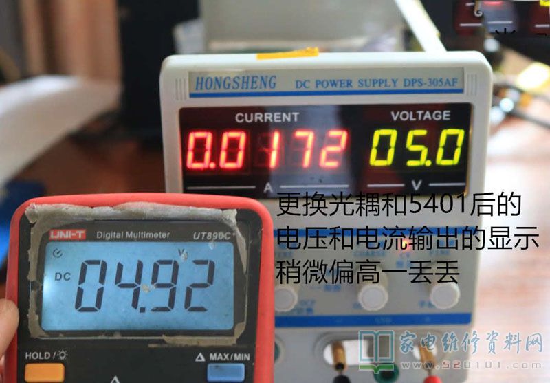

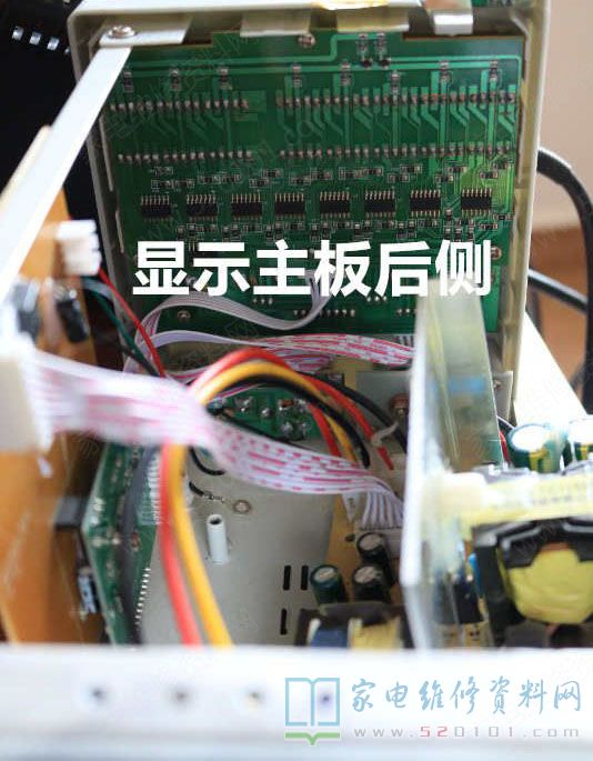

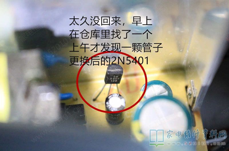

之后宏盛那边的技术就把处理的办法发给我,按照技术那边的提供的资料查原因,没多久就把问题的故障点找到,直奔仓库找配件,光耦一小会就找到,以为很快三极管也会很快就找到,但是翻遍整个仓库只找到一颗2N5401,不管了,有了总比没强,在上机之前测了下是正常的,装上后又发现电压和电流显示的不对,瞧了遍后发现在有几个小电位器问题,整个维修过程如下图所示。
