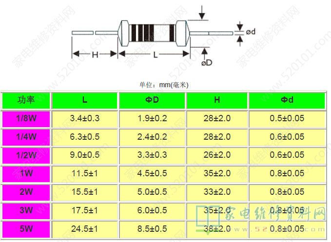

插件电阻规格尺寸对照表
2023-06-19
作者:征峰电子
4376
一、电阻类别
二、规格尺寸
