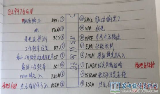

同行们注意了,OZ9976AGN是无法和OZ9976GN代换的,它们之间的引脚是完全不一样的,OZ9976GN这个芯片一般在创维的背光电路中使用的比较多,损坏量也比较大。
下图1是OZ9976AGN的引脚功能
下图2是OZ9976GN的引脚功能
