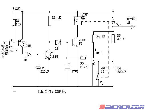

接收器原理:没有人时,遥控接收头低电平脉冲信号由C1送入Q1,Q1将信号放大,由D1,C2滤波使Q2b极电压升高,Q2导通,Q3断开,继电器不吸合,K2断开,无12V送入报警器,报警器不报警;当有人进如时,将红外线阻断,接收器收不到遥控器发来的信号,Q1b极为高电平,Q1截止,Q2也截止,Q2C极为高电平,此时Q3导通,继电器吸合,K2闭合将12V送入报警或语音电路,发出报警声,同时R5对C4充电,达到Q4的导通电压时,Q4导通,Q3截止,继电器断开,报警结束,同时K1闭合,将C4放电,报警时间可由R5和C4决定。
