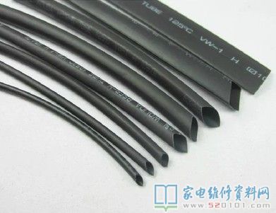

热塑管

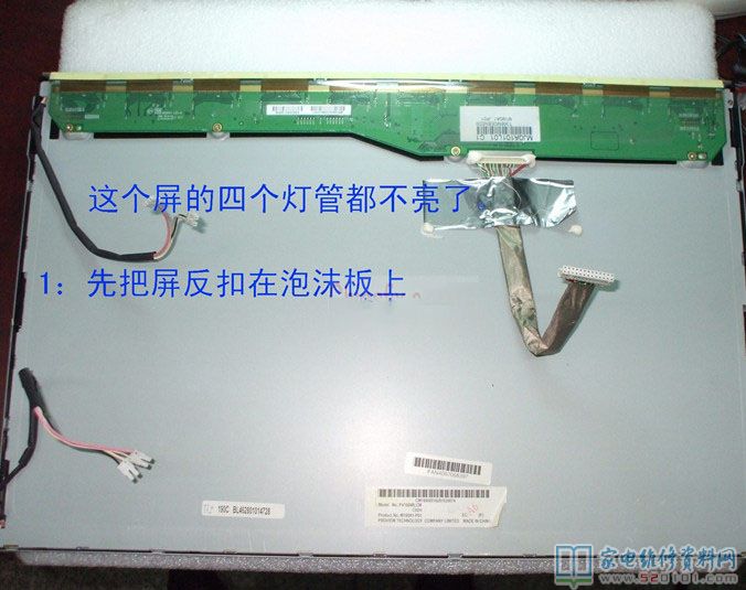

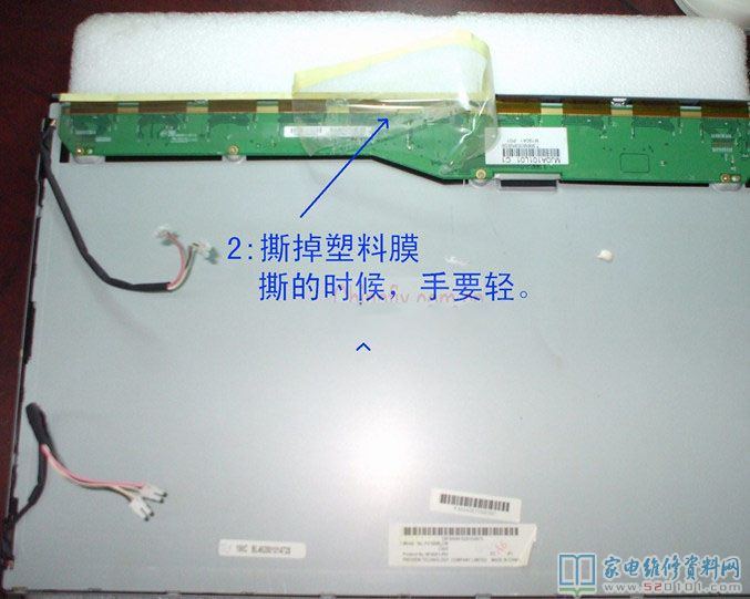

这个屏四个灯管都不亮了
撕掉保护膜

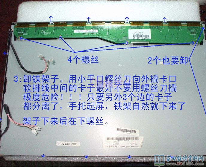

卸架子

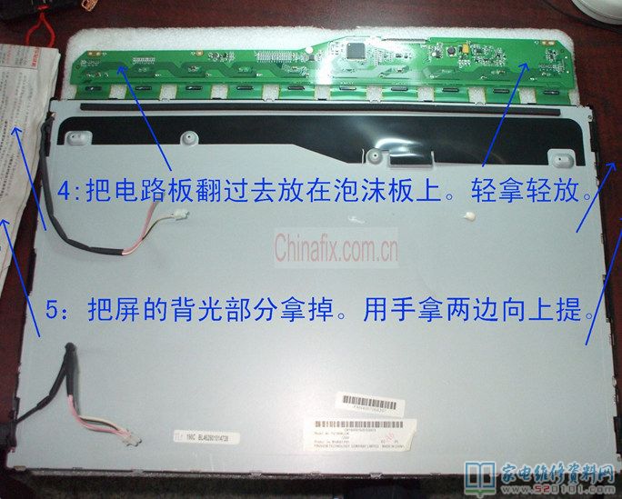

把电路板翻过去放在泡沫上,轻拿轻放。

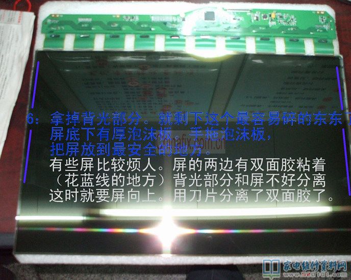

拿掉背光部分

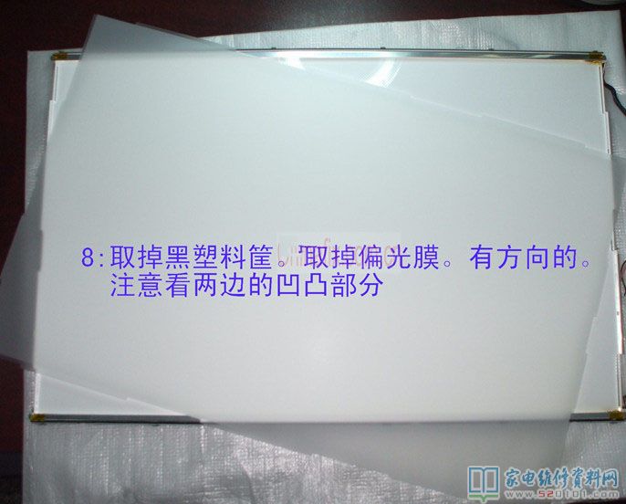

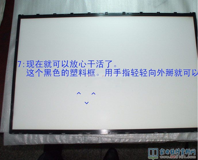

黑色塑料框向外掰出
去掉黑塑料框,取掉偏光膜

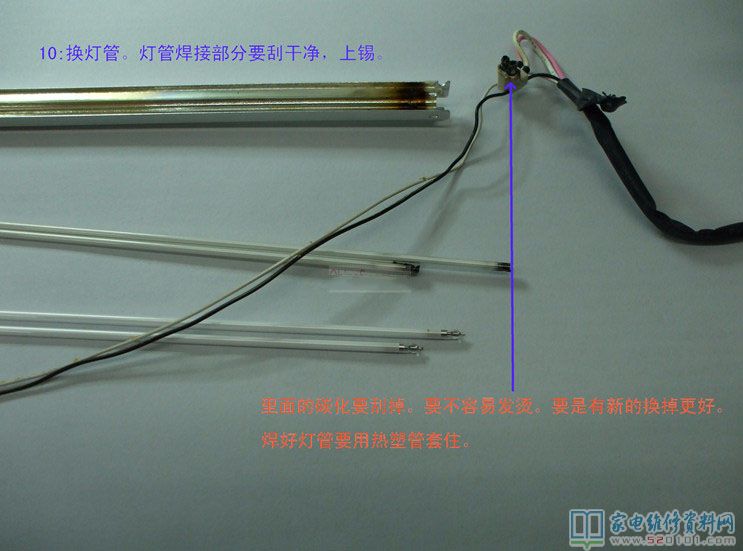

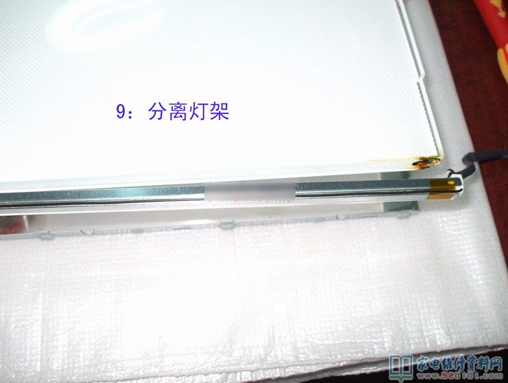

分离灯架

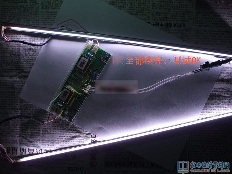

换灯管
全部换完,测试OK

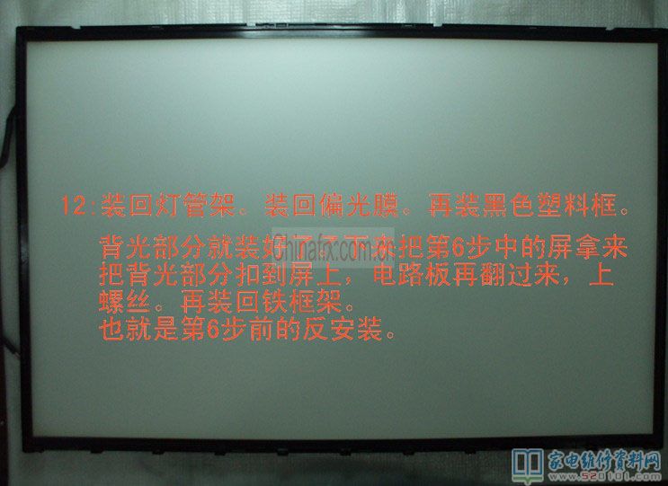

装回灯管架

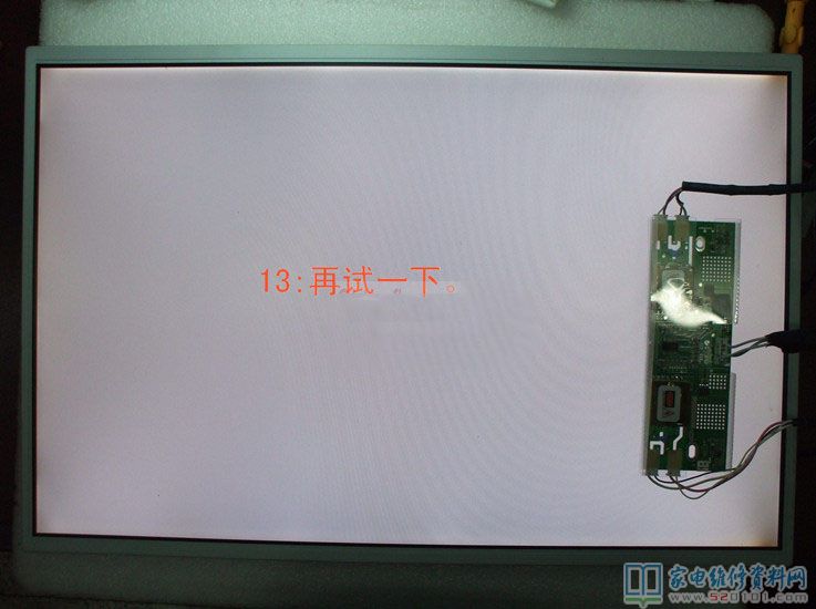

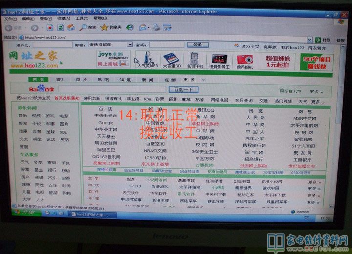

再试一下
联机正常,收工。
