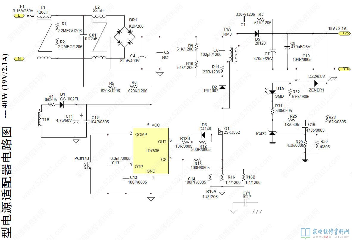

我们常用的LD7535、CR6848、CR6850、CR6853、OB2263、OB2262、SG6848、GR8836、NE1102可以完美代换,RS2051可以和OB2263做代换,功率做到60W,RS2030可以和ACT30做代换。
以上所有6脚IC引脚都是一样的功能,在代换的时候检查3脚是否有接电路,如果没有的话,需要在第3脚对地接一只100K电阻,用OB2263代换,电路即可工作。
需要特别注意的是,
如果在3脚没有外围电路的情况下用OB2263代换会引起炸机,

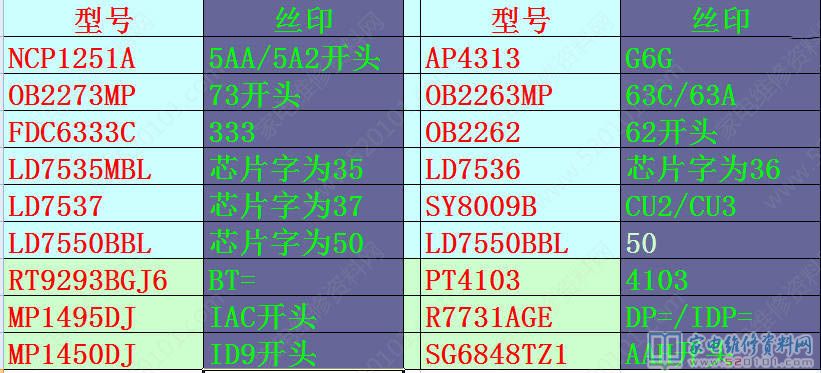

最后一张图片丝印对照表。
