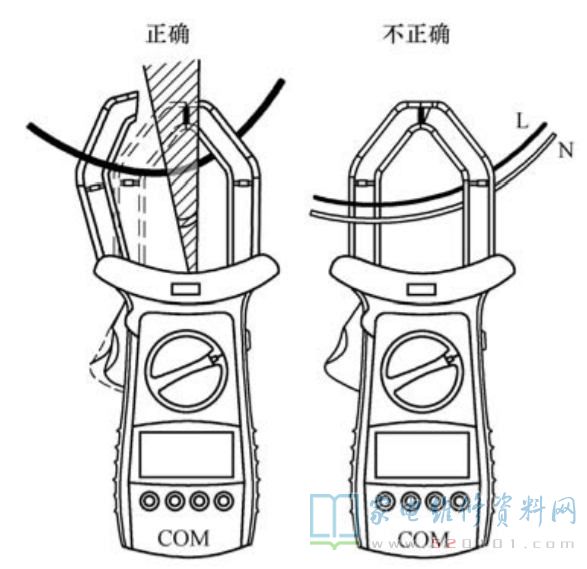

1.交流电流测量测量交流电流的操作方法及注意事项如下:
1)首先将功能量程开关置于1000A~交流电流测量档。
2)按下板扣,张开钳头夹住一根导线(夹住两根或以上的不同电流流向导线的测量将得不到正确的测量结果)。
3)从显示器上读取测量结果,为正弦波有效值(平均值响应)。
4)为避免触电,在测量电流前,要断开表笔与被测电路的连接,并从仪表输人端拿掉表笔。
5)为保证测量精确度,被测导线应垂直穿过钳头有标示三点的测量刻度中心位置,如图2所示。
6)在完成所有的测量操作后,要将钳头离开被测导线。

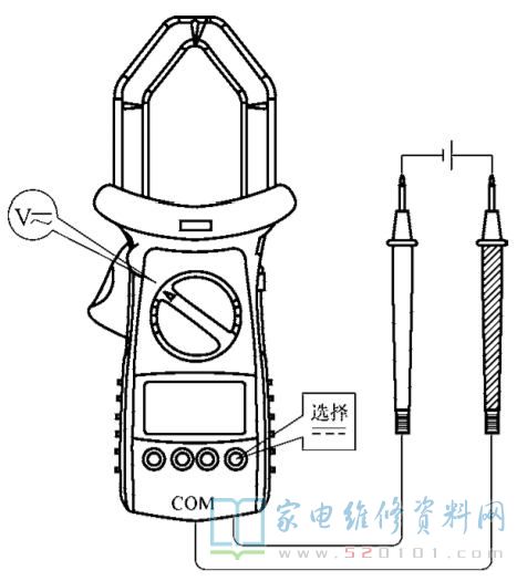

2.直流电流测量
测量直流电流的操作方法及注意事项如下:
1)首先将红表笔插入“V插孔,黑表笔插人“COM"插孔,如图3所示。
2)将功能量程开关置于直流电压测量档,并将表笔并联到待测电源或负载上。
3)从显示器上读取测量结果。
4)不要输入高于1000V或600V的电压,显示更高的电压是可能的,但有损坏仪表的危险。
5)在测量高电压时,要特别注意避免触电。
6)在完成所有的测量操作后,要断开表笔与被测电路的连接,并从仪表输入端拿掉表笔。

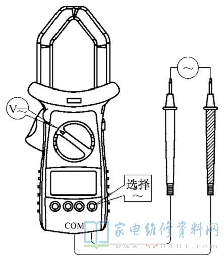

3.交流电压测量
测量交流电压的操作方法及注意事项如下:
1)首先将红表笔插入“V”插孔,黑表笔插人“COM"插孔,如图4所示。
2)将功能量程开关置于交流电压测量档,并将表笔并联到待测电源或负载上。
4)不要输入高于1000V或600V电压,显示更高的电压是可能的,但有损坏仪表的危险。
6)在完成所有的测量操作后,要断开表笔与被测电路的连接,并从仪表输人端拿掉表笔。

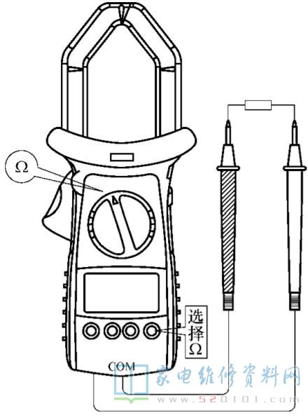

4.电阻测量
测量电阻的操作方法及注意事项如下:
1)首先将红表笔插入“
”插孔,黑表笔插人“COM”插孔,如图5所示。
2)将功能量程开关置于“Ω”档(电阻测量功能为默认值),并将表笔并联到被测电阻上。
3)从显示器上读取测量结果。
4)如果被测电阻开路或阻值超过仪表最大量程时,显示器将显示“OL"。
5)当检查在线电阻时,在测量前必须先将实测线路内所有电源隔断,并将所有电容器充分放电。
6)在测量电阻时,表笔会带来0.1~0.2Ω电阻的测量误差。在进行低阻测量时(400.0 档) ,为获得精确读数,应首先将表笔短接,然后按REL Δ键使显示器置“0”,利用相对测量功能在测量结果中会自动减去表笔的附加电阻。

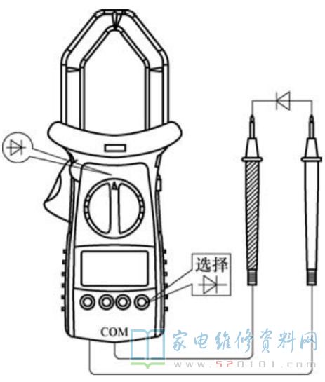

5.二极管测试
二极管测试操作方法及注意事项如下:
1)首先将红表笔插人“
”插孔,黑表笔插入“COM”插孔。红表笔极性为“+”。 黑表笔极性为“-”, 如图6所示。
2)将功能量程开关置于“.”测量档,再按SEECTL键选择进人二极管测试功能,红表笔接到被测二极管的正极,黑表笔接到二极管的负极。
3)从显示器上读取被测二极管的近似正向压降值,一般为0.5~0.8V。
4)如果被测二极管开路或极性反接时,显示器将显示“OL" 。
5)当检查在线二极管时,在测量前必须先将实测线路内所有电源关断,并将所有电容器充分放电。
6)不要输入高于直流60V或交流30V以上的电压,避免伤害人身安全。
7)在完成所有的测量操作后,要断开表笔与实测电路的连接,并从仪表输人端拿掉表笔。

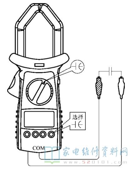

7.电容测量
测量电容的操作方法及注意事项如下:
1)首先将红表笔插人“
“插孔,黑表笔插入“COM”插孔。
2)将功能量程开关置于“
”测量档,恢复按SEECTL键进入电容测量功能,并将表笔并联到被测电容上,如图8所示。
3)从显示器上读取测量结果。
4)如果被测电容短路或容值超过仪表的最大量程时,显示器将显示“OL。
5)所有的电容在测试前必须全部充分放电。
6)如果被测试的电容为有极性电容,应将红色带夹短测试线接电容的正极,黑色带夹短测试线接负极。
7)测量大容值的电容时需要较长的测量时间,在200uF量程档约30s。
8)对于电容测量的表笔线应尽可能短,以减少表笔线分布电容的影响。小电容测量的准确度可以按REL Δ键使显示器置“0”而得到改善,利用相对测量功能在测量结果中自动减去测试导线的分布电容。
9)电容器的残余电压、绝缘阻抗、电介质吸收等都可能引起测量误差。
10) 不要输入高于直流60V或交流30V以上的电压,避免人身伤害。
11)在完成所有的测量操作后,要断开表笔与被测电路的连接,并从仪表输入端拿掉表笔。

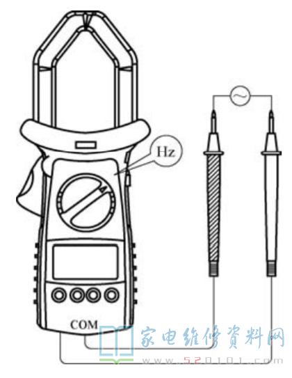

8.频率/占空比测量
测量频率/占空比的操作方法及注意事项如下:
1)首先将红表笔插入“
"插孔,黑表笔插人“COM"插孔。
2)将功能量程开关置于频率测量档,并将表笔并联到待测信号源上,如图9所示。
3)在进行频率测量时,按-一次Hz键可选择进入占空比测量功能,再按一次Hz键则返回频率测量功能。
4)在进行电压或电流测量时,按一次Hz键即进人频率测量功能,再按一次Hz键即进人占空比测量,第三次按Hz键则返回原测量功能。
5)在使用Hz键转换测量过程中,仪表会自动将现时自动量程切换至手动量程。要恢复自动量程,往反方向旋转功能量程开关即可。
6)从显示器上读取测量结果。
7)在占空比测量时,当输入信号为高或低电平时显示器将显示“000.0%”。
8)不要输人高于直流60V或交流30V以上的电压,避免伤害人身安全。
9)在完成所有的测量操作后,要断开表笔与被测电路的连接,并从仪表输人端拿掉表笔。

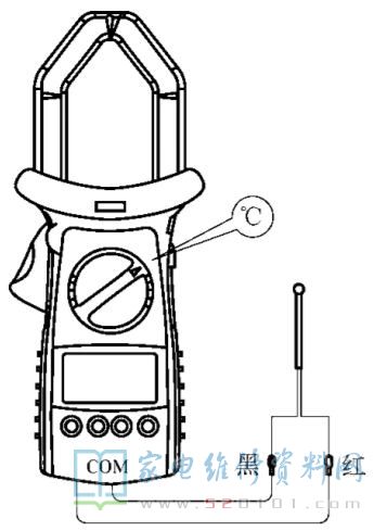

9.温度测量
测量温度的操作方法及注意事项如下:
1)首先将温度探头的输出端(正、负极)分别接入仪表“
"“COM”输入插孔,如图10所示。
2)将功能量程开关置于°C温度测量档,将温度探头的测温端置于待测物面上或内部。
3)从显示器上读取测量结果。
4)无温度探头信号输入时,显示器自动显示仪表内部温度值。
5)不要输入高于直流60V或交流30V以上的电压,避免伤害人身安全。
