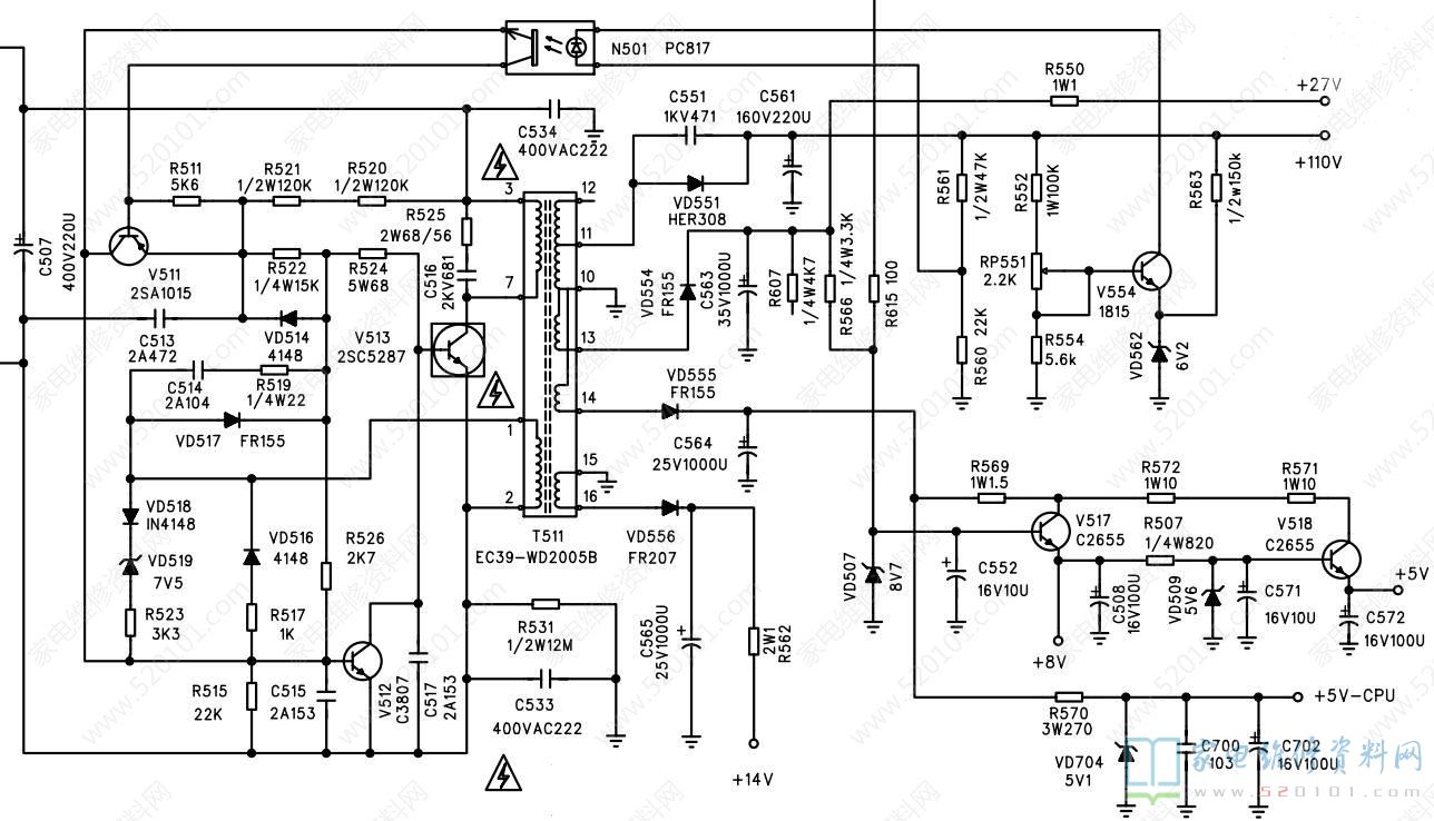

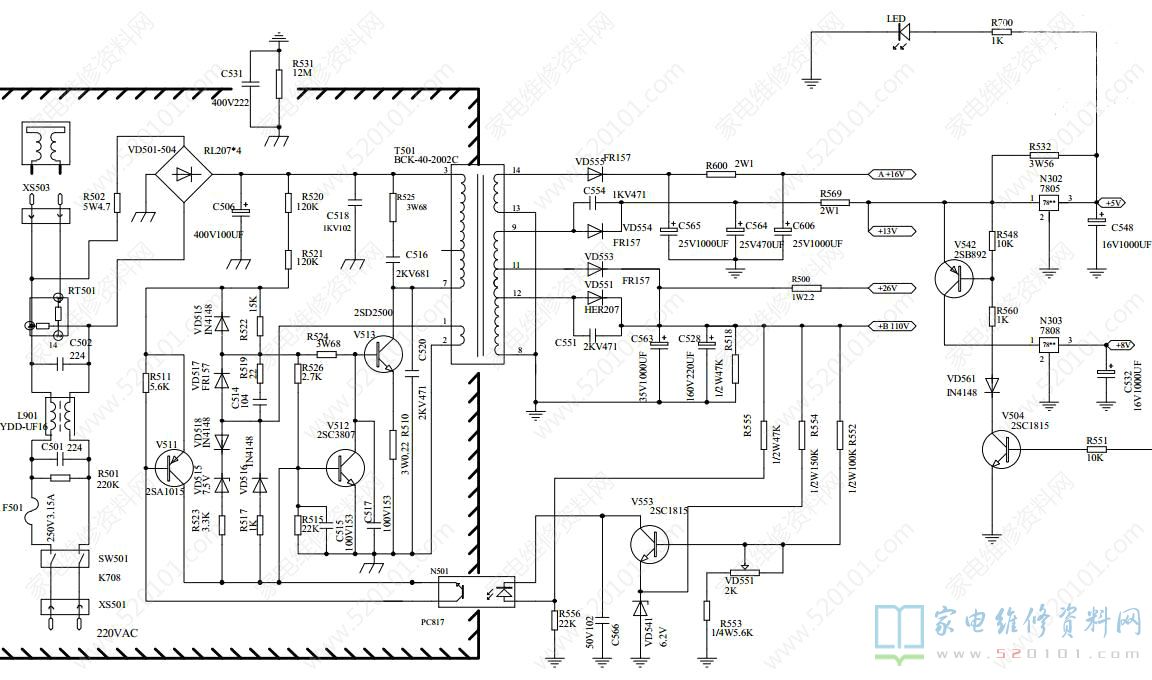

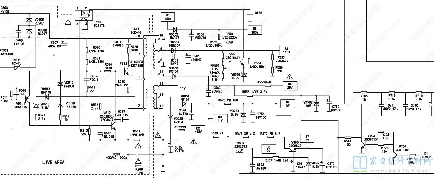

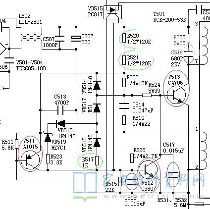

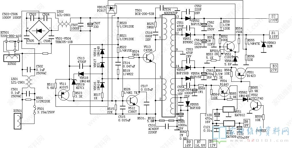

A3电源的维修,初级故障率比较高,总结一下,就是三个三极管、三个电阻、三个小电容,图1是A3电源电路,图2-图5是几种不同机芯电源,仅供同行参考。
