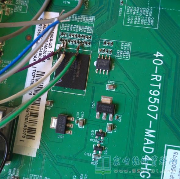

电子信息发展日新月异,随着智能液晶电视主板的大量到来,一些陌生的器件也随之而来,所以我们要在学习中成长,活到老,学到老。EMMC,说实话,我还真没什么印象,只知道是存储设备,叫这个名字罢了。因为我只是个换板工。今天的我可能与众不同,我真心的想了解下EMMC是个什么东东,最近查了些关于EMMC的资料,我想结合自己的理解,和大家分享一下,由于自身水平所限,不对之处,还请大师们指正。
M multi 多种,多数。
M media 媒体。
C card 卡
MMC是指MMC协会订立的标准,这就不难理解EMMC正确的写法为EMMC。
为什么现在主板大量用EMMC?
由于NAND芯片不同厂家的技术特性不同,在采用时要重新设计,不能通用厂家所有品牌。 自己理解为EMMC可以不同厂家互代,只要版本相近,但NAND FLASH就不那么容易了。
为什么EMMC供电有1.8V和3.3V?
这个和主芯片有关,其实EMMC接口电压可以是1.8V,也可以是3.3V。
对于维修而言,其实我们也没必要了解过多,因为我们又不搞开发。我就结合我自己的理解和大家说一下。
说白了,EMMC芯片其实和电脑的机械硬盘相似,我们用电脑硬盘时,为了更好的管理我们的数据资料,都要分区,按照自己的意愿进行分区,格式化,装系统,一般C盘装系统,D盘存什么,E盘存什么,都规化好。这些都是通用软件来实现的。硬盘哪个区干什么都由我们自己说了算,随心所欲。
1.私秘区:这是个不可见区,主要用于存本芯片厂家生产时坏块,代码什么的.
2.boot1 boot2 这两个区不能更改,这两个区的稳定性和可靠性及擦除次数都远远优于UDA区。所有在应用时都是存重要参数的,所以引导在这里。
3.RPMB区,用来存放一些特殊的、需要进行访问授权的数据,如超高级加密等。目前不用。
4.UDA区,就是USER区,用户可以进行读写的区域,现在都是通过软件对USER区进行逻辑分区在使用。基本就这样,我们知道什么是EMMC ,几个分区都是干什么的,在维修中也就够了。
