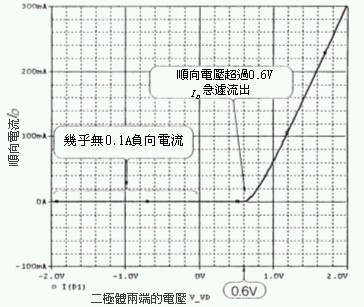

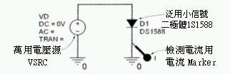

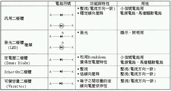

表1是目前常用二极管的特性与分类一览;图1是利用万用电压源VSRC,对汎用小信号二极管施加直流电压的测试电路;图2是针对二极管以0.01V为刻度,从-2V到+2V对二极管两端施加电压VD时,利用DC模拟分析电流ID的结果,根据分析结果可知电压VD低于0.6V时ID接近零,电压VD一旦超过0.6V的话,正向(从正极朝负极方向)电流会急遽涌现,类似这样的电流流动特性我们称它为「电流单向流动特性」。
正向流动的电流称为「顺向电流IF」 (F表示Forward),接近零的负向流动电流则称为「逆向电流IR」(R表示Reverse),顺向电流流动时发生的电压称为「顺向电压VF」,逆向电流流动时发生的电压称为「逆向电压VR」。

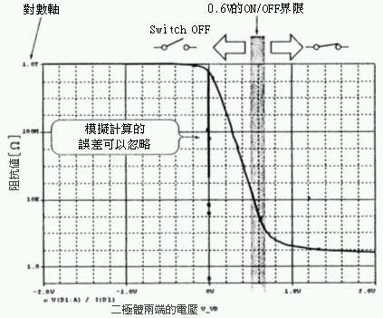

图3是利用上述相同模拟方式,计算二极管从VD到ID的等价性阻抗RD,依此描绘的座标图,必需注意的是图中的纵轴为对数刻度,以及VD = 0V时出现的计算误差。由图可知RD是以VD = 0.6V为界线,如果VD < 0.6V时,等价性阻抗RD会急遽升高接着迅速降低,这种现象若以机械开关作比喻,RD很高时如同开关的接点呈OFF状态, 很低时开关的接点则变成呈ON状态,换句话说二极管可以从外部控制两端发生的电压,进行无接点的开关(Switch)动作。

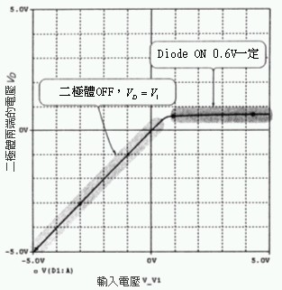

图4的测试电路先将二极管D1串联1KΩ电阻接着连接电压源V1;图5是对二极管的两端以0.01V为刻度,从-5V到+5V施加电压 ,接着再用DC进行模拟分析获得的结果,由图可知由于二极管的V1在-5V ~ +0.6V之间为OFF,测试电路几乎没有电流流动,因此V1的电压变成直接施加状态,亦即VD = V1,不过V1一旦超过+0.6V二极管会成为ON状态,VD = V1的关系立即消失成为+0.6V一定值,由此可知二极管ON时,两端产生的电压VF与电流无关,它几乎是呈一定值的定电压元件。
虽然VF值随着二极管的种类与顺向电流改变,不过一般小信号硅二极管元件的VF 0.6V,大功率的场合VF
0.8V。

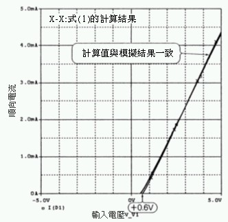

图4的二极管顺向电流IF是电阻产生的电压从V1减掉VF的结果,它可以用下式表示:
图6是用图5相同条件改变V1,依此进行二极管电流模拟分析所获得的结果,图中「×」表示式(1)计算式之中,VF = 0.6V时的顺向电流,根据模拟分析的结果显示它与计算值非常接近,换言之利用式(1)可以轻易求得二极管的顺向电流。
