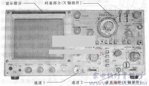

本文以常见的VP-5565A双踪示波器为例进行介绍,示波器的面板如图1所示,它由三个部分组成:显示部分、X轴插件和Y轴插件。

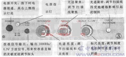

屏幕下方的旋钮为仪器的基本操作旋钮,其名称和作用如图3所示。

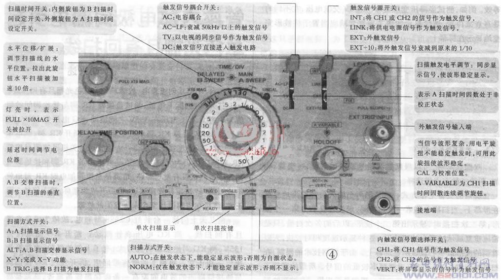

X轴插件是示波器控制电子束水平扫描的系统,该部分旋钮的作用如图4所示。

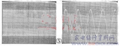

这里说明一个“扫描扩展”。“扫描扩展”是加快扫描的装置,可以将水平扫描速度扩展10倍,扫描线长度也扩展相应倍数,主要用于观察波形的细节。比如,当仪器测试接近带宽上限的信号时,显示的波形周期太多,单个波形相隔太密不利于观察,如图5所示,四十几个周期的波形扩展之后显示的只有五个波形了,如果需要读出时间,适当调节x轴位移旋钮,使扩展之后的波形刚好落在坐标定度上。扩展之后扫描时间误差将会增大,光迹的亮度也将变暗,测试时应当予以注意。

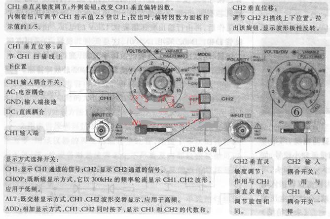

VP-5565A是双踪单时基示波器,可以同时测量两个相关的信号。电路结构上多了一个电子开关,且有相同的两套Y轴前置放大器,后置放大器是共用的。因此,面板上有CHl和CH2两个输入插座,两个灵敏度调节旋钮,一个用来转换显示方式的开关等。Y轴插件旋钮名称和作用如图6所示。
单综测量时,选择CHl通道或者cH2通道均可,输入插座、灵敏度微调和v/div开关、Y轴平衡、Y轴位移等与之对应就行了。

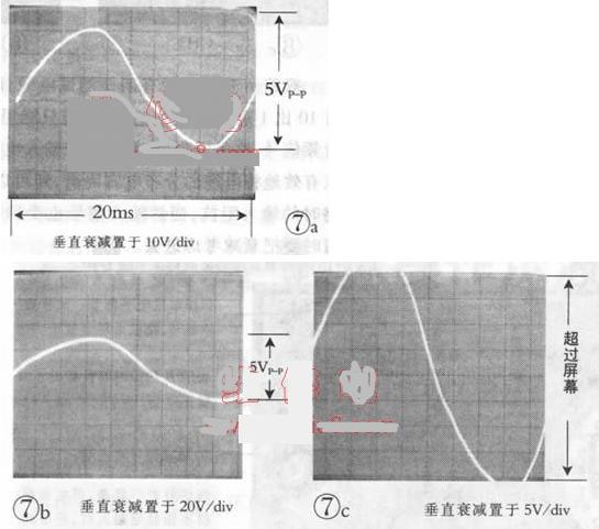

“VOLTS/DIV”旋钮,用于垂直灵敏度调节,单综或者双踪显示时操作方法是相同的。该仪器最高灵敏度为5mV/div,最大输入电压为440V,为了不损坏仪器,操作者测试前应对被测信号的最大幅值有明确的了解,正确选择垂直衰减器。示波器测试的是电压幅值,其值与直流电压等效,与交流信号峰一峰值等效。例如,测试经降压变压器输出的5V交流电压,在不同的垂直衰减位置,波形显示如图7,垂直衰减应当置于将波形完整地显示在屏幕上。
双踪显示时,可以根据被测信号或测试需要,有交替、相加、断续三种方式供选择。
所谓的交替工作方式,就是把两个输入信号轮流地显示在屏幕上,当扫描电路第一次扫描时,示波管显示出第一个波形;第二次扫描时,显示出第二个波形;以后的各次扫描,只是轮流重复显示这两个被测波形。这种显示速度相对较快,人眼看到的波形似乎一直显示在屏幕上。由于电路技术的限制,在扫描时间较长时,不适宜观测频率较低的信号。所谓的断续工作方式,就是在第一次扫描的第一瞬间显示出第一个被测波形地某一段,第二个瞬间显示出第二个被测信号地某一段,以后的各个瞬间,轮流显示出这两个被测波形的其余各段,经过若干次断续转换之后,屏幕上就可以显示出两个完整的波形。由于断续转换频率较高,显示的每小段靠得很近,人眼看起来仍然是连续的波形,与交替显示方式刚好相反,这种方式不适宜观测较高频率的信号。相加工作方式实际上是把两个测试信号代数相加,当CHl和cH2两个通道信号同相时,总的幅值增加;当两个信号反相时,显示的是两个信号幅值之差。如图8所示。
