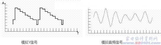

1) 模拟信号;是一个随时间变化的单值函数(在水平的时间轴上,每一个单位时间只有一个量),如图所示 波形的特点是连续,波形的振幅的大小随时间作连续变化,在时间轴上,每一个单位时间只有一个量,从图的纵轴上看,幅度的变化是十进制的。就可以得出结论;模拟信号的特点是;一是连续型;二是十进制。从波形上看,模拟信号比较直观,用示波器由波形及幅度的变化上即可简单的判断信号是否有畸变,并可以利用示波器屏幕上的刻度对其进行定量的分析,从而迅速确定故障的部位。模拟信号在传递(处理)的过程中,各部分的比例不能改变,如果各部份振幅比例、时间比例发生变化,传递的信号即出现失真,作为电视信号来说图像就不能正常显示,甚至无图像(同步头异常就会无图像),在传递的过程中,遇到异常信号叠加其上,即为出现干扰,图像出现各种干扰会严重了会破坏信号的传递,所以模拟信号抗干扰的能力极差。图1所示就是模拟的Y信号和模拟的音频信号的波形。

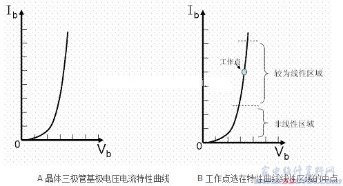

图2A是晶体三极管的输入特性曲线,下面的横轴 Vb 是基极电压,侧面的纵轴 Ib是基极电流,坐标中的曲线是当在基极施加电压Vb时,基极电流变化的曲线。可以看出,当基极电压由0 V逐步上升时,基极电流上升很少,只有当基极电压上升到大于0.4V以上时,基极电压的微小上升都会引起基极电流的大幅上升。这说明;基极电压的上升引起基极电流的变化并不是一个正比关系,而是一个非线性关系(如果能成为正比关系,这个曲线就是一条直线,就是线性关系)。整个曲线的下部弯曲的很厉害,上部要比下部曲线要直一些,就这曲线而言,我们把下部弯曲厉害的部分称为;非线性部分(非线性区域),把上部弯曲少的直线部分称为;线性部分(线性区域)。图2B所示;那么,晶体三极管如果用来进行模拟信号的处理(放大),只有利用曲线的线性区域,工作点的选取就应该在线性区域的中点部分,才能进行模拟信号进行无失真的处理。

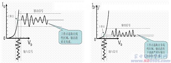

工作点选取在基极特性曲线线性区域的中点时;图3A所示,输入信号和输出信号经过放大没有出现失真(波形各部份的比例没有变化)。工作点选取在基极特性曲线非线性区域时;图 3B所示,输出信号和输入信号相比,波形下部压缩,出现严重失真(波形各部比例发生严重变化)。

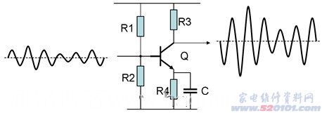

工作点的选取;这就是我们熟悉的在三极管电路上要设置调整工作点的偏置电路,图4所示;图中 R1、R2就是设置工作点的上偏电阻和下偏电阻。工作点设置完成后还要考虑到工作点的稳定性,即工作点不会受温度等因素的影响发生漂移,在数据库的发射极增加了一个直流负反馈电阻R4,以稳定工作点,而R4的增加会影响到三极管的交流增益,所以又在R4上并联一个旁路电容C,可以看出一个普通的三极管要它很好的完成模拟信号的处理,要有很多的周边元件才行,以上的措施只是保证线性区域工作点的稳定,对于动态范围的保证,就是尽量的采用较高的供电VCC,一般都在9V以上或12V。
就是这样处理的信号还是有失真存在(因为基极特性曲线的线性区域也并不是一条直线),多次接力处理信号,其失真的叠加也是不能接受的,对于一个处理模拟信号的模拟集成电路,为了使内部的三极管的工作点都能在线性区域工作,并具工作点稳定,在集成电路的外围部分设置了很多的阻容元件,使集成电路周边元件众多、复杂,这也是应用模拟集成电路,组成的原理图的特点。

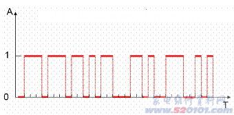

1)数字信号;也是一个随时间变化的电信号,但是其幅度的变化只有两个状态;即“高电平”和“低电平”状态,高电平为“1”的时候,低电平就为“0”,也就是说;数字信号就是以“1”和“0”表示的一连串的电信号,这就是数字信号幅值的不连续特性(是在“1”和“0”之间跃变的),这也是数字信号的一个重要特点。如图5所示;
图5
从图5中可以看出;在每一个单位时间,只能允许是“1”或者是“0”这两个数,也就是说;数字信号只能是以“1”和“0”这两个数字表示,那么是属于二进制信号(它的进位关系就是逢二进一),这就可以得出结论;数字信号的特点是;一、是分离型;二、是二进制。从波形上看,数字信号是不直观的,用示波器观察一个视频的Y信号,就无法判断哪里是同步头信号,哪里是消隐信号(数字信号的传输是不会出现失真的,所以一般也无需进行波形分析,只要用示波器判断波形有、无即可)。数字信号携带的信息是表现在数字信号脉冲的个数和脉冲的“宽”“窄”中。

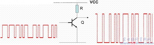

数字电路中只处理二进制中的“0”和“1”两种信号,从电路硬件这一角度上讲,数字电路中的元器件只要能反映“通”和“断”两种状态,即可对数字信号进行处理,例如;常用的普通晶体三极管,在进行数字信号处理时,当数字信号是高电平(“1”)加到基极,晶体三极管导通;当数字信号是低电平(“0”)加到基极,晶体三极管截止。那么晶体三极管的集电极就输出了,反相的数字信号。此时的三极管只是工作在;“饱和”和“截止”的开关状态。在“关”的状态,晶体三极管基极电位为“0”晶体三极管截止,在“开”的状态晶体三极管基极电位为“1”晶体三极管饱和导通,三极管无须向模拟电路一样进行工作点的设置,也无须设置模拟电路的稳定工作点的发射极反馈电阻和旁路电容,如图6所示;
由于数字电路在工作时是工作在;“饱和”和“截止”的开关状态,那么对于电路的供电(VCC)可以采用极低的供电,3.3V、1.8V、1.2V甚至更低,只要能反映三极管的导通和截止就可以了。
