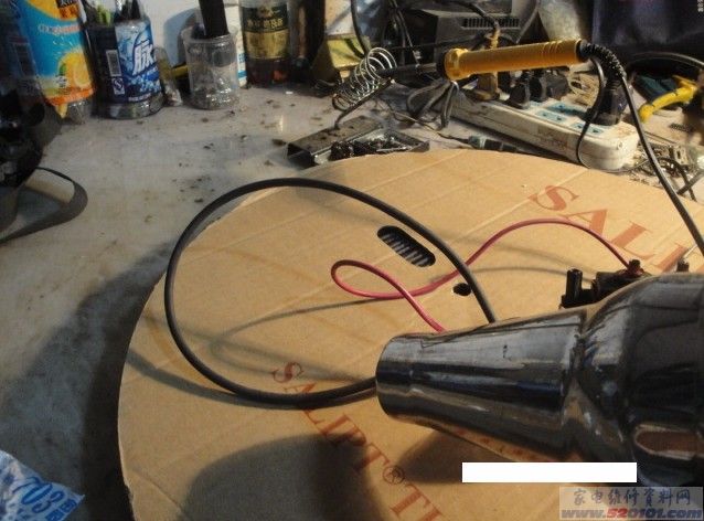

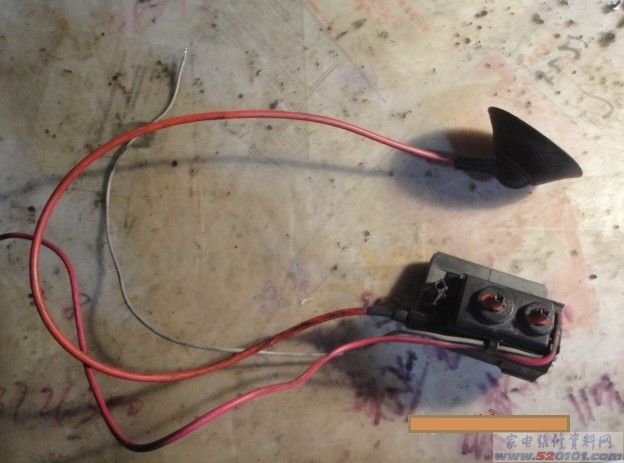

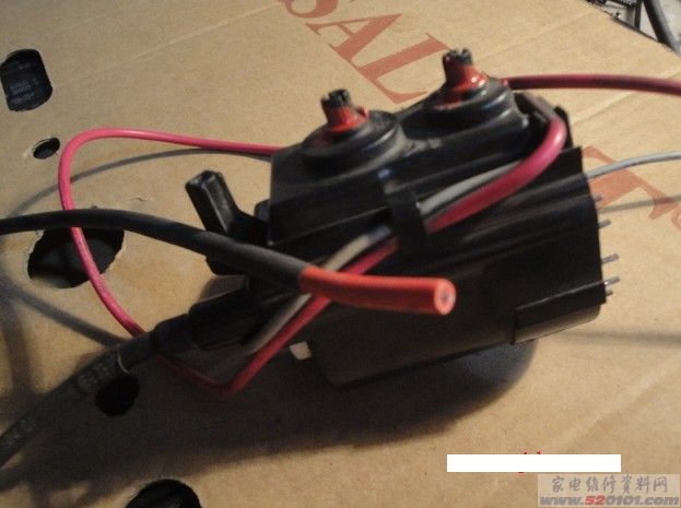

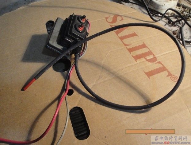

天气潮湿的时候,电视机高压线打火有破损,怎么解决打火问题,我本人以前用过很多方法,很难处理,自前年冬天装电器机柜,朋友拿来的热缩管给电线做保护,刚好商店有台电视机高压线打火,就拿到家里给做清洁处理,电吹风吹干,把热缩管装上,把管吹缩,把高压帽用703硅胶粘牢,到现在也没有出现打火,用这个方法处理了多台电视机,大家可以试试吧。
