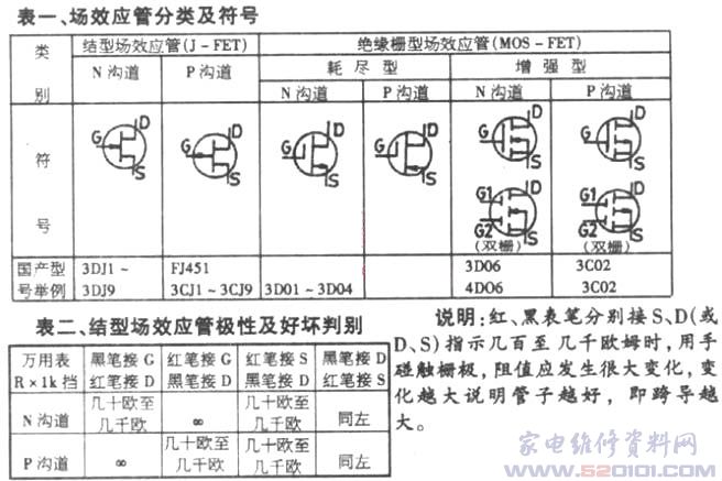

场效应管其沟道(电流通道)为N型半导体(栅极必为P型)材料的。称“N沟道场效应管”。反之,则为“P沟道场效应管”。其分类及符号见表一。
场效应管具有很高的输入电阻(达数百兆欧,MOS管比结型管还要高出几个数量级达10的12次方欧姆),一般作电压控制器件。在高频、中频、低频、直流、混频、开关、阻抗变换等电路中都有广泛应用。
由于MOS管栅极具有极高的绝缘强度,因此栅极不允许开路,否则会感应出很高电压的静电,而将其击穿。故平时要将栅极与其它两个极捆在一起保存。关于结型场效应管的极性及好坏差别见表二。由场效应管结构可知,S和D极可互换,所以S和D之间的正、反向电阻几乎相等。每种型号中都有双栅型。
说明:红、黑表笔分别接S、D(或D、S)指示几百至几千欧姆时,用手碰触栅极,阻值应发生很大变化,变化越大说明管子越好,即跨导越大。
