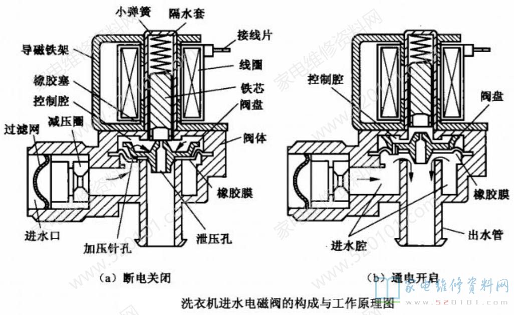

洗衣机进水电磁阀的构成如图2所示。
进水电磁阀的线圈不通电时,不能产生磁场,于是铁芯在小弹簧推力和自身重量的作用下下压,使橡胶塞堵住泄压孔,此时,从进水孔流入的自来水再经加压针孔进入控制腔,使控制腔内的水压逐渐增大,将阀盘和橡胶膜紧压在出水管的管口上,关闭阀门。为线圈通电,使其产生磁场后,磁场克服小弹簧推力和铁芯自身的重量,将铁芯吸起,橡胶塞随之上移,泄压孔被打开,此时,控制腔内的水通过泄压孔流入出水管,使控制腔内的水压逐渐减小,阀盘和橡胶膜在水压的作用下上移,打开阀门。这样,即可实现注水功能。

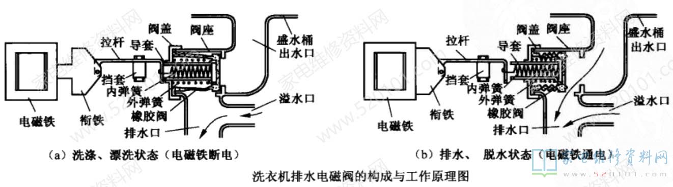

洗衣机排水电磁阀的构成如图3所示。排水电磁阀的线圈不通电时,不能产生磁场,衔铁在导套内的外弹簧推力下向右移动,使橡胶阀被紧压在阀座上,阀门关闭。为线圈通电,使其产生磁场后,磁场吸引衔铁左移,通过拉杆向左拉动内弹簧,将外弹簧压缩后使橡胶阀左移,打开阀门,将桶内的水排出。

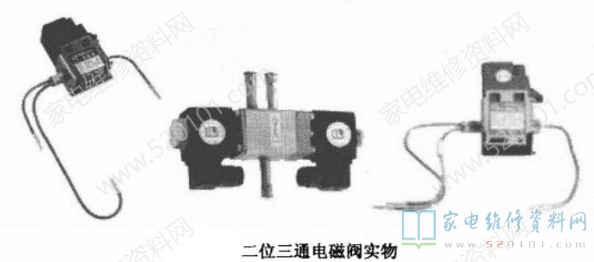

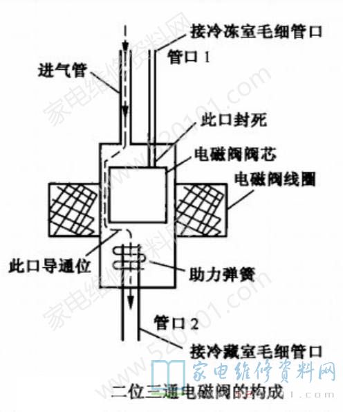

由于二位三通电磁阀具有零压启动、密封性能好、开启速度快、可靠性能好、使用寿命长等特点,所以不仅应用在双温双控、多温多控电冰箱内,而且还广泛应用在医疗器械、制冷设备、仪器仪表、冶金、制药等行业。常见的二位三通电磁阀实物如图4所示,内部构成如图5所示。
二位三通电磁阀的线圈不通电时,阀芯处于原位置,使管口1关闭、管口2打开;线圈通电后产生的磁场将阀芯吸起,将管口2关闭,使管口1畅通。

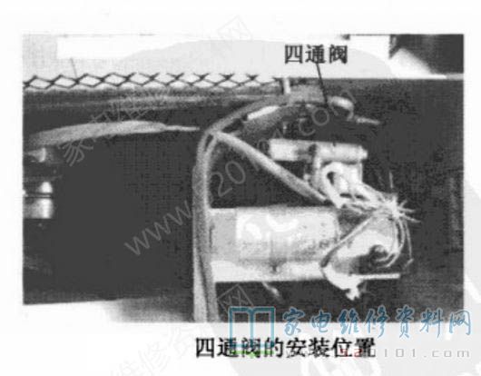

四通阀也叫四通电磁阀、四通换向阀,它们都是四通换向电磁阀的简称。四通阀主要是通过切换制冷剂的走向,改变室内、室外热交换器的功能,实现制冷或制热功能,也就是说它是热泵冷暖型空调器区别于单冷型空调器最主要的器件之一。 典型的四通阀实物如图6所示,它的安装位置如图7所示。

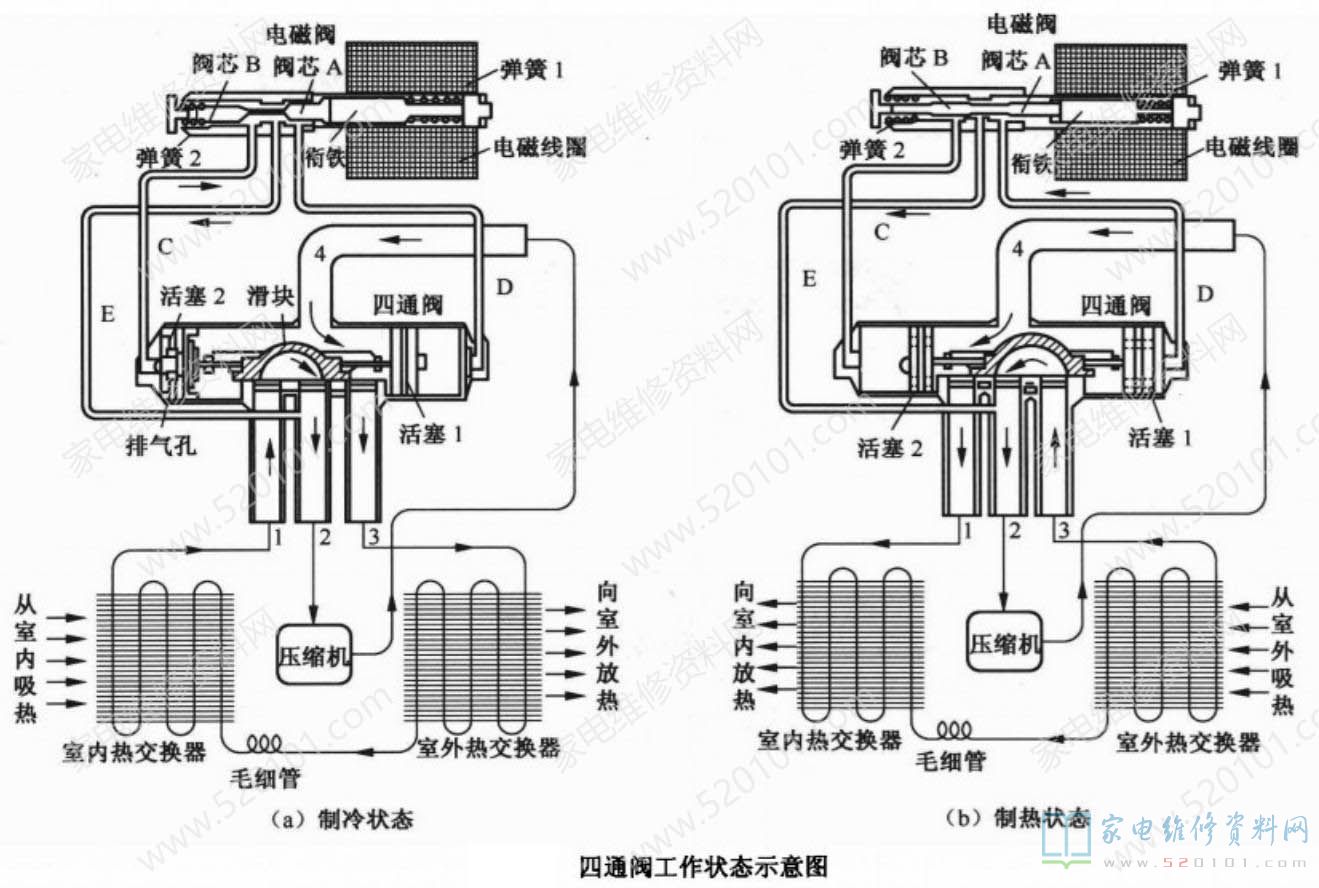

四通阀由电磁导向阀和四通换向阀两部分组成。其中,电磁导向阀由阀体和电磁线圈两部分组成。阀体内部设置了弹簧和阀芯、衔铁,阀体外部有C、D、E三个阀孔,它们通过C、D、E三根导向毛细管与换向阀连接。四通阀的阀体内设半圆形滑块和两个带小孔的活塞,阀体外有管口1、管口2、管口3、管口4四个管口,它们分别与压缩机排气管、吸气管、室内热交换器、室外热交换器的管口连接,如图8所示。
(2)工作原理
参见图9(a),当空调器工作在制冷状态时,电气系统不为电磁导向阀的线圈提供220V市电电压,线圈不能产生磁场,衔铁不动作。此时,弹簧1的弹力大于弹簧2,推动阀芯A、B-起向左移动,于是阀芯A使导向毛细管D关闭,而阀芯B使导向毛细管C、E接通。由于换向阀的活塞2通过C管、导向阀、E管接压缩机的回气管,所以活塞2因左侧压力减小而带动滑块左移,将管口4与管口3接通,管口2与管口1接通,此时室内热交换器作为蒸发器,室外热交换器作为冷凝器。这样压缩机排出的高压高温气体经换向阀的管口4和管口3进入室外热交换器,利用室外热交换器开始散热,再经毛细管进入室内热交换器,利用室内蒸发器吸热汽化后,经管口1和管口2构成的回路返回压缩机。因此,空调器工作在制冷状态。
参见图9(b),当空调器工作在制热状态时,电气系统为电磁导向阀的线圈提供220V市电电压,线圈产生磁场,使衔铁右移,致使阀芯A、B向右移动,于是阀芯A使导向毛细管D、E接通,而阀芯B将导向毛细管C关闭。由于换向阀的活塞1通过D管、导向阀、E管接压缩机的回气管,所以活塞1因右侧压力减小而带动滑块右移,将管口4与管口1接通,管口3与管口2接通,此时室内热交换器作为冷凝器,室外热交换器作为蒸发器。这样压缩机排出的高压高温气体经换向阀的管口4和管口1构成的回路进入室内热交换器,利用室内热交换器开始散热,再经毛细管节流、降压后进入室外热交换器,利用室外交换器吸热汽化,随后通过管口3和管口2构成的回路返回压缩机。因此,空调器工作在制热状态。
