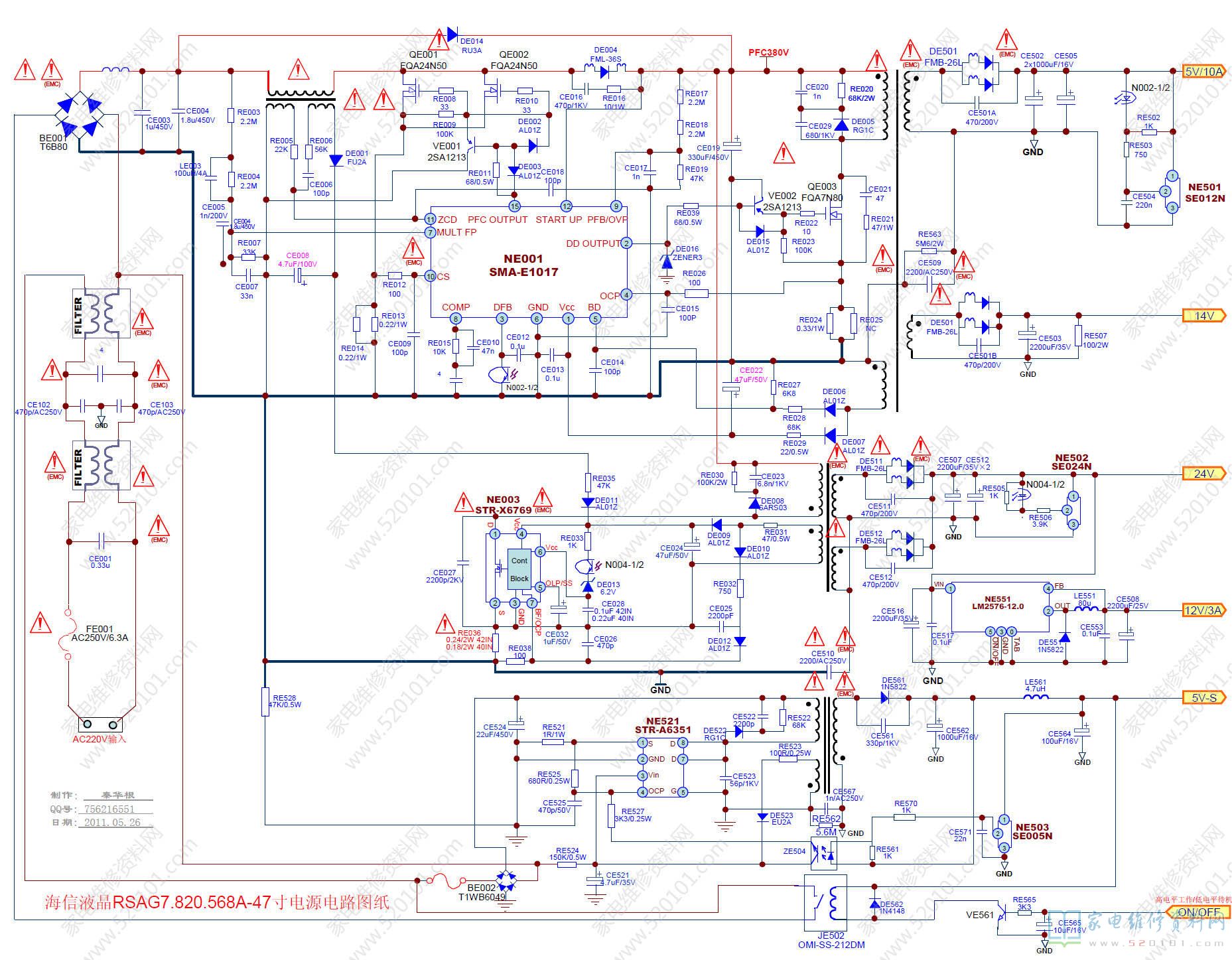

上面这个图是一个液晶电视逆变器电路原理图,该部分电路常出现的问题就是逆变器损环,这个电路一共使用了 四只逆变器,那么我们如何快速判断是哪个逆变器出现故障了呢?很简单!我们先看看其中-一个逆变器的组成。以T804为例,它的组成是由电容C900和T804的初级绕组串联的,很明显这就是一个串联谐振回路。假如是T804出现匝间短路,其必然会引起电流增大而电压降低的情况,那么电压会降在哪呢?对了,就会降在电容C900两端。因此我们判断是不是T804出现短路只需要测量C900两端的交流电压就可以了。经过验证,正常时C900两端的压降为5-7V,T804出现匝间短路时则C900两端的压降可达20-25V。这样做不是更快捷更有效的方法吗?这不就是欧姆定律在实践中的应用吗?所以说在学习和实践工作中方法比知识更重要!
如果说上面这个事例并不能完全说明问题的话,我们就再来看一个事例。
这就是我们常见的538的液晶电源,这个电源烧背光驱动电路是一个常见问题,但就是这个常见的老问题却难住了不少维修人员。什么问题呢?就是开机瞬间背光亮一下然后保护。让人茫然的是坏件都换新了为什么就好不了呢?其原因很简单,就是限流电阻RE036的阻值选取不当。有人说我就是按照原机阻值装的啊,没错,但是大家在这里忽视了一个很重要的问题,就是电阻的材质也是影响其阻值的-一个重要因素。原机装用的是精密的金属膜电阻,因此其稳定性很高,而我们现在市场.上买到的都是普通电阻,虽然用表测阻值并无异常,但是却忽略了电阻的稳定性与阻值的偏差问题。根据欧姆定律,功率等于电压乘以电流。所以当这个电阻阻值偏大的时候,就会引起压降增大,从而导致开关管提前截止,使输出功率下降而产生保护。当这个电阻阻值偏小的时候又会造成开关管过流引起保护。知道了这个故障的成因那么解决方法是不是也就很明白了。这同时也证明了一句名言,知识本身并没有告诉人们怎样运用它,运用的方法乃在书本之外。
