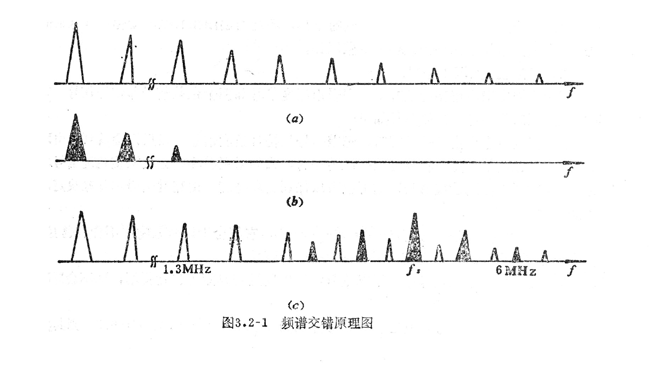

2. 频谱交错原理
采用恒亮传输出方式和高频混合措施后,彩色电视信号带宽等于8.6MHz〔Y为6MHz,(B-Y)和(R-Y)各为1.3MHz〕,它还是大于黑白电视信号的带宽。为了兼宽,还需要进行频带压缩。
根据黑白电视原理,黑白电视的亮度信号虽然占据了6MHz的带宽,但它并没有占满。其能量只集中在行频及其谐波附近一段较小的范围内,在
附近并没有亮
度信息,能量分布如图(1.4-9)所示。
由于彩色摄象管的扫描参量(fV、fH、z、隔行扫描)与黑白电视一样,所以,R、G、B信号的频谱结构和带宽与黑白电视的亮度信号完全相同。而彩色电视的亮度信号Y和色差信号(R-Y)、(G-Y)、(B-Y)都是R、G、B的线性组合,因此,它们和黑白电视的亮度信号频谱结构也完全一样。在图3.2-1中,图(a)是亮度信号频谱图,图(b)是经压缩后的色差信号频谱(0~1.3MHz)。由图可见:我们可以把色差信号设法安插在亮度信号频带的空隙中进行传送,但是不能简单地将亮度信号和色差信号混合在一起;否则,由于它们的基波和谐波的频率相同,势必使它们相互重迭,而无法在收端将它们分离出来。
NTSC制和PAL制都采用两个色差信号对同一个副载波进行正交平衡调幅,把色差信号的频谱搬到视频高端,精确选定副载波的频率,使已调色度信号的频谱,正好插入亮度信号的频谱空隙处,以形成频谱交错,如图(c)所示。从而达到压缩频带的目的。
通过高频混合原理和频谱交错两项措施,将彩色电视信号的频带压缩到与黑白电视信号的带宽相同(例如6MHz)。

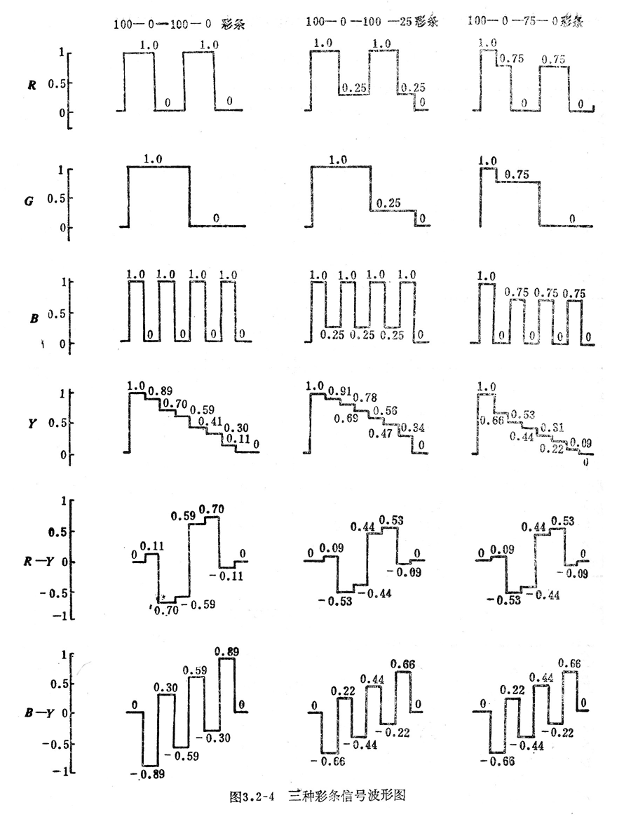

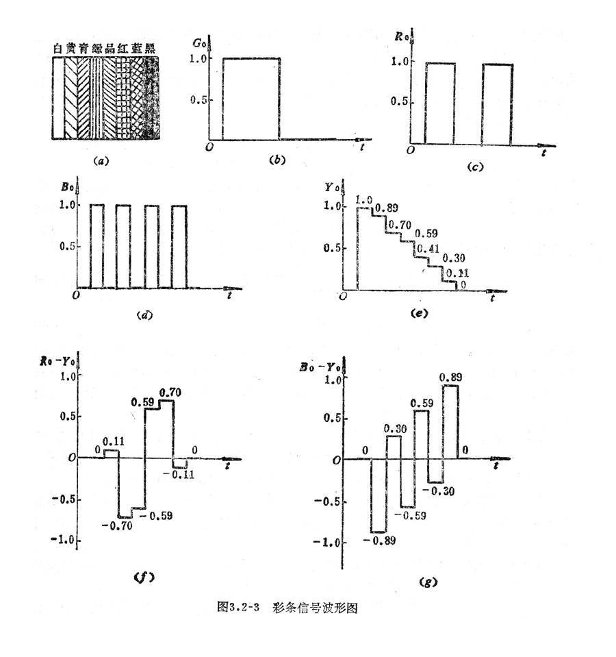

3.2.4 标准彩条信号
为了计算和测量彩色电视系统的性能,常常利用彩条测试信号,如图3.2-3(a)所示。它们是由电子电路产生的一种标准度很高的测试信号,这些彩条的顺序是白、黄、青、绿、品、红、蓝、黑,研究彩条信号的波形,有助于清楚地了解彩色电视信号的特性。
彩条信号的基本参数有两个,即白条和彩条的幅度和饱和度。彩条信号通常有两种表示法,即双数码表示与四数码表示法。
一、双数码表示法
这种表示法是用两个百分数表示上面两个参数,即幅度百分数(%)/饱和度百分数(%)。幅度是指彩条信号中,彩条部分信号电压相对于白条部分信号电压幅度的相对值。即
幅度=![]()
饱和度是指彩色纯净的程度,彩条中白光成分越少,饱和度越高。故
饱和度=
在式(3.2-13)和式(3.2-14)中,Emax和Emin分别为彩条信号电压R0、G0和B0中的最大值和最小值,EW是白条的R0、G0、B0电压值。双数码表示法中的一切信号电压值均指γ校正以前的数值。图3.2-3中的(b)、(c)、(d)分别给出100%/幅100%饱和度正极性彩条三基色信号波形图。由三基色信号组成的亮度信号和色差信号波形图,见图(e)~(g)。如果三基色信号的最大值仍为1,而最小值为0.05,则不难算出在各基色和补色条中,均含有5%的白光,因而成为95%的饱和度、100%幅度彩条信号。此外,还可以有其他规范的彩条信号。例如100%饱和度、75%幅度彩条信号等。
二、四数码表示法
白条对应的基色/黑条对应的基色/彩条对应的基色/彩条对应的基色
幅度百分数 / 幅度百分数 /最大幅度百分数/最小幅度百分数
以上幅度是指γ校正后的信号而不是指γ校正前的信号 ,并且以白条的基色幅度作为100%。常见的有100-0-100-0彩条、100-0-75-0彩条、100-0-100-25彩条等等。我国电视规定采用[Page]100-0-75-0彩条,此彩条原是欧洲广播联盟(European Broadcastin Union)提出并采用的,故称为EBU彩条。上述彩条的饱和度和幅度可按下式计算:
饱和度=
幅度=![]()
式中,Emax和Emin分别是彩条信号R、G、B中的最大值和最小值,Ew是组成白条时R、G、B的幅度。不难看出,按式(3.2-14)和式(3.2-15)计算的饱和度结果相同,而分别按式(3.2-13)和式(3.2-16)计算的幅度结果不相同,它们分别表示γ校正前、后的百分数幅度。
按式(3.2-15)和式(3.2-16)可以算出,100-0-100-0彩条信号为100%饱和度和100%幅度;100-0-75-0彩条信号为100%饱和度和75%幅度。而对于100-0-100-25彩条信号,当γ=2.2时为95%饱和度和100%幅度;当γ=2.8时则为98%的饱和度和100%幅度。
当彩色电视系统传送实际景物或图象时,通常不会出现100-0-100-0彩条信号那样的高饱和度和大幅度。所以一般不采用这种彩条信号,只有在精细调整编码器和解码器时才采用它。
表3-4,3-5和3-6分别给出三种彩条信号的基色信号R、G、B,亮度信号Y和色差R-Y,B-Y的数据。这些数据的基准是黑电平作为零、峰值白电平作为1。
根据上列各表数据分别画出三种彩条的基色信号,亮度信号与色差信号波形图,如图3.2-4所示。由表3-5和3-6数据可以看出,后两种彩条的色差信号完全相同。

表3-6 100-0-75-0彩条信号数据
信 号 色 别 |
R |
G |
B |
Y |
R-Y |
B-Y
白 黄 青 绿 品 红 蓝 黑 |
1.0 0.75 0 0 0.75 0.75 0 0 |
1.0 0.75 0.75 0.75 0 0 0 0 |
1.0 0 0.75 0 0.75 0 0.75 0 |
1.0 0.66 0.53 0.44 0.31 0.22 0.09 0 |
0 0.09 -0.53 -0.44 0.44 0.53 -0.09 0 |
0 -0.66 0.22 -0.44 0.44 -0.22 0.66 0 |
