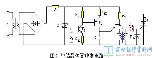

二、单结晶体管触发电路之二
单结晶体管触发电路如图2所示,带有放大器。晶体管T1和T2组成直接耦合直流放大电路。T1是NPN型管,T2是PNP型管。UI是触发电路的输入电压,由各种信号叠加在一起而得。UI经T1放大后加到T2。当UI增大时,IC1就增大,而使T1的集电极电位UC1,即T2的基极电位UB2降低,T2更为导通,IC2增大,这相当于晶体管T2的电阻变小。同理,UI减小时,T2的电阻变大。因此,T2相当于一个可变电阻,随着UI的变化来改变它的阻值,对输出脉冲起移相作用,达到调压的目的。
输出脉冲可以直接从电阻R1上引出,也可以通过脉冲变压器输出。
因为晶闸管控制极与阴极间允许的反向电压很小,为了防止反向击穿,在脉冲变压器副边串联二极管D1,可将反向电压隔开,而并联D2,可将反向电压短路。

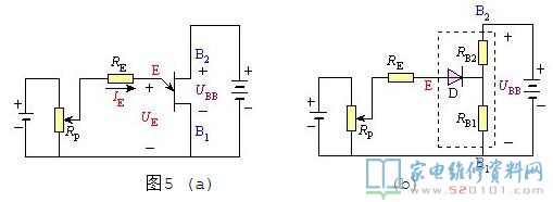

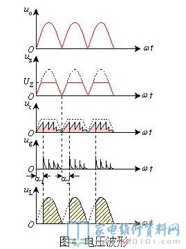

⑴稳压管的作用是将整流电压uo变换成梯形波(削去顶上一块,所谓削波),稳定在一个电压值UZ,使单结晶体管输出的脉冲幅度和每半周产生第一个脉冲(第一个脉冲使晶闸管触发导通后,后面的脉冲都是无用的)的时间不受交流电源电压波动的影响。图4中示出了单结晶体管触发电路中各处电压的波形。
⑵通过变压器将触发电路与主电路接在同一电源上,所以每当主电路的交流电源电压过零值时,单结晶体管上的电压UZ也过零值,两者同步。在UZ过零值时,单结晶体管基极间的电压UBB也为零。如果这时电容器上还有残余电压,必然要向R1放电,很快放掉,以保证电容器在每一半波之初从零开始充电。这样,才能使每半周产生第一个脉冲的时间保持不变,即单结晶体管触发电路,从而使晶闸管的导通角和输出电压平均值保持不变。
因此,变压器不仅是个整流变压器,而且还起同步作用,故也称为同步变压器。图5(a)的电路是起不到同步作用的。
⑶如果改变电位器RP的电阻值,例如增大阻值,电容器C的充电变慢,因而每半波出现第一个脉冲的时间后移(即a角增大),从而使晶闸管的导通角变小,输出电压的平均值也变小。因此,改变RP是起移相的作用,达到调压的目的。这三个问题就是稳压管的削波作用,变压器的同步作用,改变RP的移相作用。
