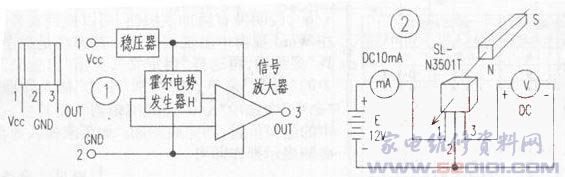

以集成线性霍尔传感器SL-N3501T型为例,其外形和电路原理见图1,由稳压器、霍尔电势发生器H和信号放大器组成。传感器的输出电压随外加磁场B的垂直分量大小成线性比例变化,可广泛应用于位置、厚度、重量、速度及电流等检测或控制。
检测方法
仍以SL-N3501T型集成线性传感器为例,其检测连接图如图2。当永久磁铁N极靠近霍尔传感器时,其输出端电压将增大,如果用S极靠近,则输出端电压将减小。在这种情况下输出电压的最大变化量取决于永久磁铁的剩磁强弱。在检测电路连接正确无误的情况下,如果永久磁铁的任一个磁极靠近霍尔传感器时,传感器的输出电压没有任何变化或变化极小,则说明霍尔传感器已经损坏。
