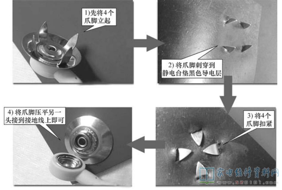

2.接地扣
防静电接地线采用PVC及U原料制成,弹性好,配有爪钉,方便直接安装于台垫上,安装方法如图2所示。接地线另一端配有香蕉头和鳄鱼夹,方便插人接地插座和直接夹住接地线。注意接地线应与电源线分开,禁止将市电电源地线直接与防静电工作台面地线连接。
