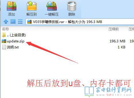

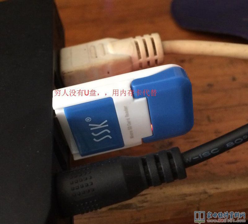

将下载好的RAR压缩包,解压缩,把里面的升级文件拷贝到U盘,插上U盘(闪存盘)

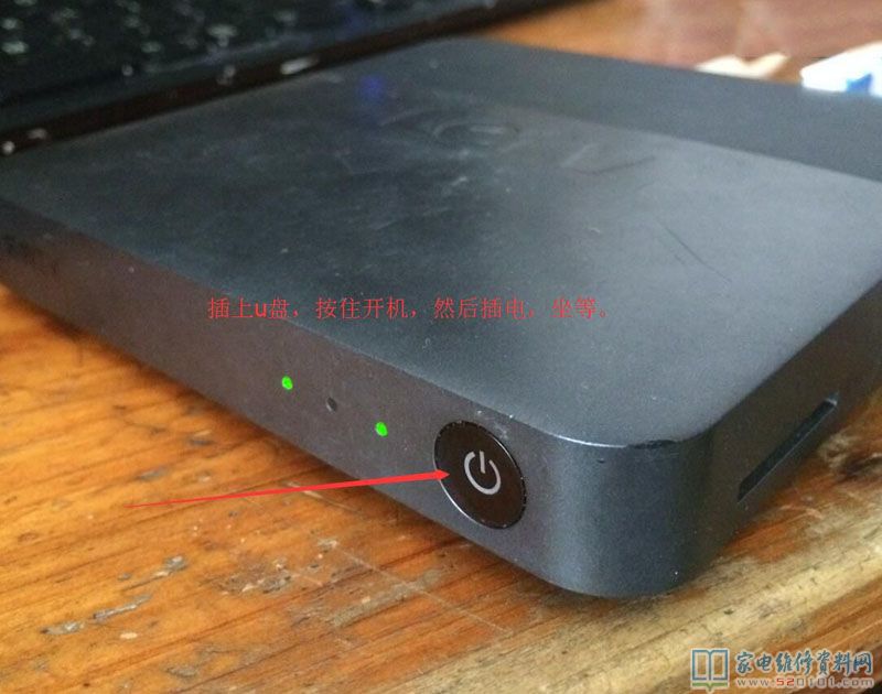

插上U盘后,按住开机键,通电

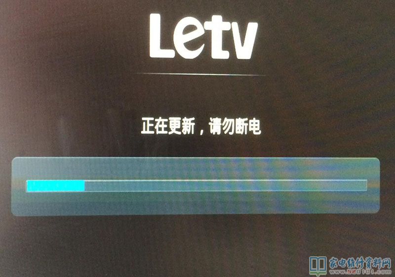

显示升级进度

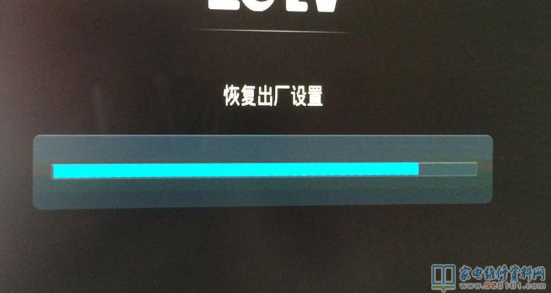

恢复出厂设置

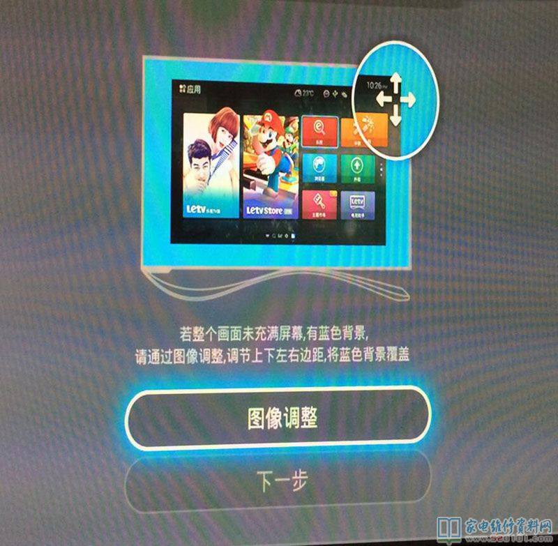

图像调整

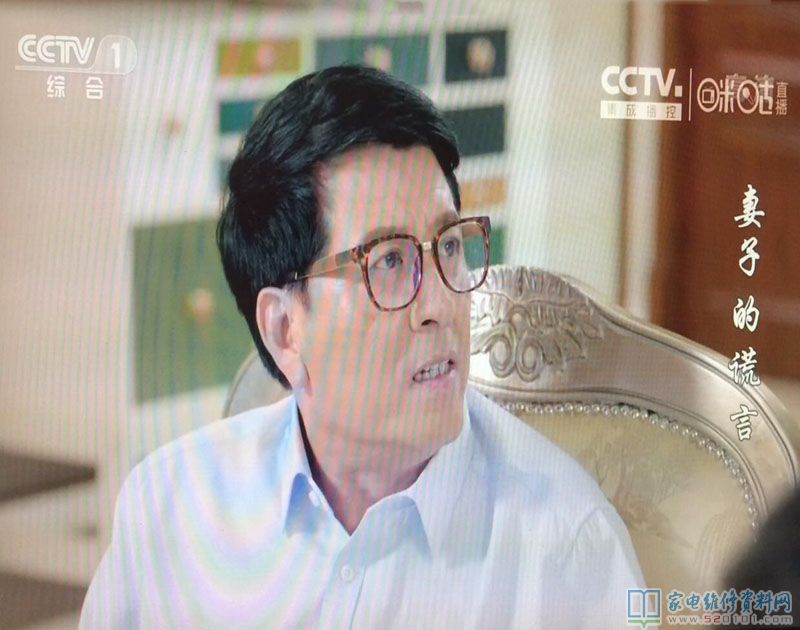

刷机成功,图像正常
文件解压后方到内存卡或者U盘都可以
