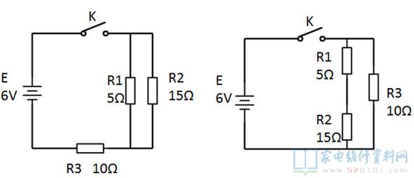

电阻的混联电路
:一个电路中的电阻链接方式既有串联,又有并联时,称为电阻的混联。混联电路电阻计算的规则是先支路后干路。
以上图三个电阻的连接为例说明: 三个电阻混联有两种情况,先并后串和先串后并。
先并后串是指两个电阻R1、R2并联后再与一个电阻R3串联,这时,先算出R1和R2的并联电阻R,再加R3就是电路总电阻;
先串后并联是指两个电阻R1、R2串联后再与一个电阻R3并联,这时先算出R1、R2的串联电阻R,再求出R3与R的并联阻值就是电路总电阻。
区分串联并联电路的简单方法:
从电源正极出发,如果电路没有分支,一根线回到了负极,就是串联。
反之,如果出现了分支,这几个分支最后又合并成一根线,回到负极,就是并联。
串联分压,并联分流
