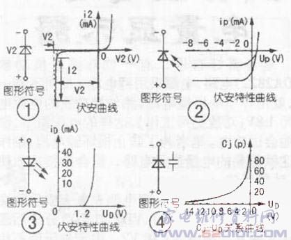

一、稳压二极管
稳压二极管简称稳压管,又称齐纳二极管。它是一种用特殊工艺制造的硅材料二极管,常用的文字符号是“VD”,图形符号和伏安特性曲线如图1所示。稳压二极管利用二极管反向击穿时通过的电流有较大变化而其两端电压基本不变的特性制成。正常工作时,要在其两端施加不低于反向击穿电压的反向偏压,但流过稳压管的电流有一定的限制,当Iz>Izmax时,管子易过热损坏,电流Iz<Izmin时,则起不到预期的稳压作用。因此工作时必须加上合适的限流电阻。

二、光电二极管
光电二极管又称光敏二极管,是利用半导体具有光敏特性的光接收管,包含一个PN结,图形符号和伏安特性曲线如图2所示。正常工作时两端加反向电压,当器件窗口无光照时,反向电阻很大,只有很微弱的反向饱和电流通过(称暗电流);当窗口有光照时,有较大的电流(称亮电流),且光照越强。反向电流越大,电阻会越小,主要用于自动控制电路。

三、发光二极管
发光二极管简称LED,由磷、砷、镓等半导体化合物,采用特殊工艺制成的半导体器件,也有一个PN结,其图形符号和伏安特性曲线如图3所示。正常工作时,其PN结工作在正向偏置状态,能发出红、绿、蓝、红外等色光,可以用直流电源、交流电源、脉冲电源点亮,其正向压降大约为1.2~2.5V之间,工作电流一般为几到几十毫安。常用作显示器件,如指示灯和微光照明。

四、变容二极管
变容二极管简称变容管,是利用PN结的电容效应,采用特殊工艺制成的。变容二极管是PN结电容随反向电压变化的一种特殊二极管,其图形符号和结电容Cj与反向偏压Ud的关系如图4所示。
