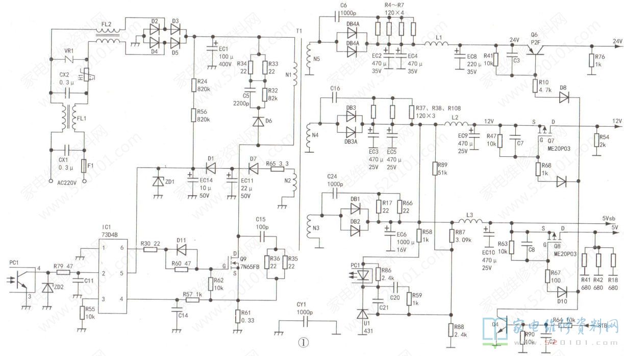

1. 冷端同时涉及5V和12V两个电压的稳压环路
三洋32CE560LED液晶电视机的开关电源输出24V、12V、5V三组电压,在冷端稳压环路中,光耦PC1供电来自12V取样电压主要来自5V,如图1所示。
在采用外加电压法检测升压环路好坏时,首先摘下电源板,然后将47型指针式万用表置于R X 10挡,黑表笔接PC1④脚(R79的左端),红表笔接PC1③脚(热地),最好用导线焊上,保持不动,此时万用表读数为无穷大。接下来在滤波电容EC3两端外加12V直流电压(不能在12V输出插座上外加电压,因为有Q7隔离),正常时,万用表读数不变,仍为无穷大,此时在5V滤波电容EC6两端外加6V直流电压,若万用表读数降到252,则说明稳压环路(包括热地端)正常。
提示:6V直流电压也可加到5Vsb插座,上,但不能加在5V插座上,因为有Q8隔离。

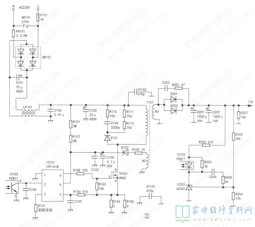

2.冷端只涉及12V电压的稳压环路
吉视传媒ECVF+18120-1500电源适配器实绘电路如图2所示。其开关电源次级只有12V一路电压。在冷端稳压环路中,光耦供电及取样电压都来自12V。在采用外加电压法检测稳压环路好坏时,首先将47型指针式万用表置于RX10挡,黑表笔接IC102④脚(或IC101②脚),红表笔接IC102③脚(热地),此时万用表读数为无穷大,然后将外维修电源调到13V ,加到滤波电容C202两端,此时若万用表读数降至40Ω,则说明稳压环路正常。

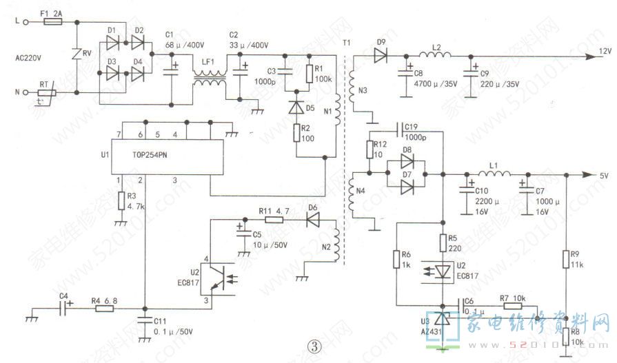

3.冷端只涉及5V电压的稳压环路
吉视传媒机顶盒的实绘电路如图3所示,其开关电源次级输出12V、5V电压。在冷端稳压环路中,光耦供电及取样电压均来自5V。在采用外加电压法检测稳压环路好坏时,首先将47型指针式万用表置于R X 10挡,黑表笔接U2④脚(或电容C5的正极),红表笔接U2③脚(或U1②脚),此时万用表读数为无穷大,然后将维修电源调到6V,加到滤波电容C10两端,此时若万用表读数降至30Ω左右,则说明稳压环路电路正常。
