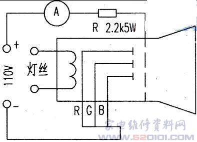

概述:彩电显像管各极电压正常,但显像管亮度不高,增大亮度和对比度时图像绿色有拖尾,就可能是显像管老化了,可通过显像管加灯丝电压时测其栅极对阴极电阻值进行判断(将万用表置于Rx1k挡,黑表笔接栅极。红表笔接阴极)。一般好的显像管其电阻值为1kΩ左右,老化明显的显像管电阻值在10kΩ以上。此时可用以下方法将显像管激活。
如上图所示.给灯丝加上8V~9V的电压。110V电压可利用电视机的开关电源电压代替,通电5分钟,间隔约10分钟再激活一次,显像管即恢复正常。
需要说明的是,采用这种方法要监视激活电流不要超过30mA,可通过调整降压电阻R的阻值进行控制,若激活一次不行可多试几次。每次通电时间不可太长。若单枪老化可单独激活,我们曾用此法激活过多只显像管,效果不错,所以在这里介绍给大家。
