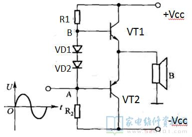

音频信号正半周加到 A点时,功放管 VT2因基极电压上升而截止, A点电压上升,经VD1、 VD2使 B 点电压也上升, VT1因基极电压上升而导通加深,进入正常放大状态,有电流流过扬声器,电流途径是:+Vcc-VT1的集电极一发射极→扬声器一地,此电流即为放大的音频正半周信号电流。
音频信号负半周加到A点时, A点电压下降,经VD1、 VD2使 B点电压也下降, VT1因基极电压下降而截止。 A点电压下降使功放管 VT2基极电压下降而导通程度加深,进入正常放大状态,有音频电流流过扬声器。VD1、 VD2轮流导通,扬声器有完整的音频电流流过。
