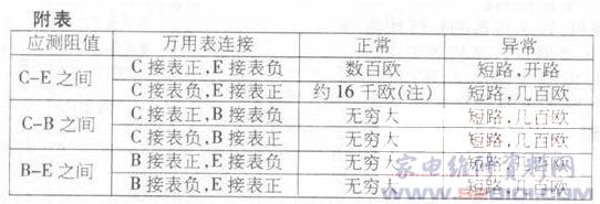

测量时,利用万用表R×10挡,测IGBT的C—E、C—B和B—E之间的阻值,其判断如附表所示。说明 若该IGBT组件失效,集电极和发射极、集电极和栅极间可能存在短路现象。 IGBT正常工作时,栅极与发射极之间的电压约为9V,发射极为基准。 若在路测试,电路正常工作时:正电压约13v,负电压约为-9V的166us半周期方波。
