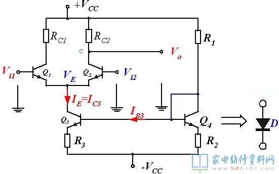

要减小共模放大倍数,加大RE就行通常使用内阻大的恒流电路来带替RE

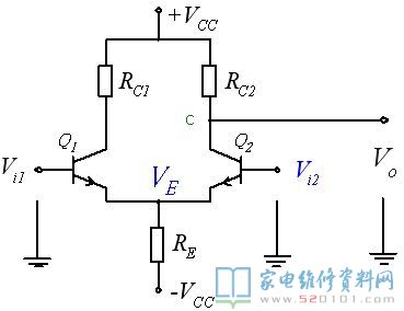

单端输出的差动放大电路 (不平衡输出)
单端较差动输出之幅度小一倍,使用单端输出时,共模讯号不能被抑制,因Vi1与Vi2同时增加,VC1与VC2则减少,而且VC1=VC2,但Vo =VC2,并非于零(产生零点漂移)。
但是加大RE阻值可以增大负回输而抑制输出,并且抑制共模讯号,因Vi1=Vi2时, Ii1及Ii2也同时增加,IE亦上升而令VE升高,这对Q1和Q2产生负回输, 令Q1和Q2之增益减少,即Vo减少。
当差动讯号输入时,Vi1 = -Vi2,IC1增加而IC2减少,总电流IE = IC1 + IC2便不变, 因此VE也不变,加大RE电阻值之电路会将差动讯号放大,不会对Q1及Q2产生负回输
及抑制。
a)提高增益:
。 b)减低功率消耗(相对纯电阻来说)。
c)提高差动放大之输出电压。
d)提高共模抑制比CMRR。

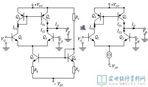

设Vi1增加,则Vi2减少(但数量相等,Vi1 = Vi2)
即差动输入,则IC1升而IC2下降(并且,ΔIC1 = ΔIC2)
因电流镜像原理,IC4 = IC1
故此,Io = IC4 IC2 = IC1 IC2 (ΔIo = 2ΔIC1或2ΔIC2)
这说明了输出电流是IC1和IC2的相差,即将输出变为具有双端差动输出性能的单端输出 (故对共模讯号之抑制有改善因双端差动输出才能产生消除共模讯号作用)。
IC2减少使Q2之VCE增加,使Vo上升而IC4增加,使Q4之VCE减少,这也是使Vo增加, 故此,Vo上升之幅度是使用电阻为负载之单端输出电压大一倍。
