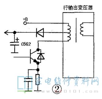

实例2:一台长虹21A23型彩电,图像带回扫线,亮度过大,图像发淡,将亮度调到“0”仍带有回扫线,去掉信号,蓝屏也有回扫线。用电源纹波检测器测视放电路供电纹波电压达到80V,正常应近似为0V。图2所示为该机视放电压形成电路,本故障判断为视放滤波电容C562不良。将C562更换后试机,回扫线消失,图像很暗,把亮度调到适中,图像鲜艳,故障排除,此时再测电压纹波为0V。

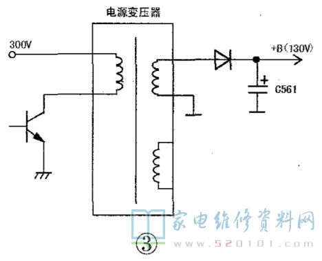

实例3:一台长虹21A23型彩电,屏幕不亮也无字符显示,场偏转线圈有“嗡嗡”的工作声。用电源纹波检测器测开关电源输出的电压纹波是否正常,结果+B纹波电压高达340V(图3所示为该机开关电源局部图),可见+B滤波电容C561不良。取下C561 ,发现该电容一只引脚已腐烂掉了,用一只220uF/160V电容换上后,通电试机,一切正常,此时测+B纹波电压近似0V。

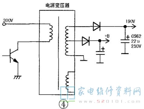

实例4:一台金星C5430型彩电,图像有木纹状干扰,去掉信号蓝屏仍有木纹干扰。用电源纹波检测器测开关输出的五种直流电压纹波,结果190V视放电压纹波为15V左右,而其他电压纹波近似0V,如图4所示,可见滤波电容C562不良,将其更换后故障排除。

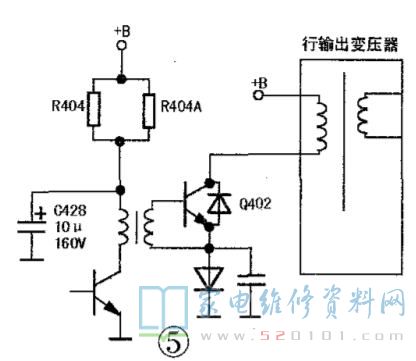

实例5:一台长虹2518FN型彩电,三无,经查行输出管Q402击穿,如图5所示。检查发现行推动供电电阻R404、R404A均有开焊迹象,认为这就是击穿行管原因。补焊R404、R404A,更换Q402后试机,一切正常,以为故障彻底排除,收钱走人。不料两个小时后机主又打来电话,说只看了半个多小时就没声、不亮了。
小结:如果没有电源纹波检测器,虽然怀疑C428不良,但更换后如果马上交机走人,会一直担心,到底是不是C428导致烧行输出管Q402的。

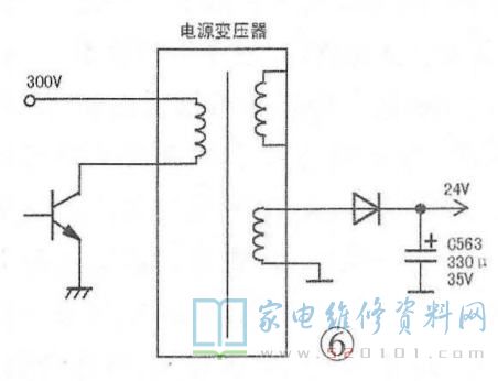

更换行输出管V432,通电试机,结果图声均正常。用电源纹波检测器测量开关电源输出的各种电压,结果24V电压纹波为8V,其他纹波正常,如图6所示。该机24V直流电压同时给行振荡和行推动管提供电压。于是判断24V滤波电容C563(300uF/35V)不良,导致开机时烧行输出管V432。用一只470uF/35V电容更换C563,收钱走人。经两个月电话回访,该机一直正常工作,可见故障彻底排除。
实例7:一台金星C5430型彩电,图像不成像,类似行场不同步,去掉信号,无蓝屏,仍旧出现类似行场不同步现象。无信号输入,根本涉及不到同步问题,可能是视放电压纹波直接作用于视放电路,出现假的行、场不同步现象。用电源纹波检测器测视放电压纹波电压,高达220V(见图4),可见仍是190V视放滤波电容C562不良。取下C562,发现它的一只引脚已烂掉了。更换后一切正常,故障排除。
小结:该故障是因高达220V纹波占据了整个视放电路,而视频信号、蓝屏信号与220V纹波相比较,太渺小了,无法与220V纹波抗衡。凡是A3电源,且视放电压取自开关电源的,当视放滤波电容不良时,通常会出现两种现象:1.视放滤波电容不完全失效,表现为有木纹干扰(无信号也是如此);2.视放电容完全失效,表现为类似行场不同步,无信号也是如此,根本看不到蓝屏。
