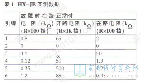

一台小音响,开机无反应,面板显示屏不亮。拆机检查,实绘其电源电路如图1所示,6脚微型芯片的丝印号是HX-JE。查资料得知:HX-JE是一块升压芯片(无需外接电感),⑤脚输入2.7V~5V电压,①脚输出固定5V电压,最大输出电流可达250mA;待机时工作电流仅为1uA,并具有短路、过热保护及软启动等功能。其工作频率为360kHz;③脚是启动端,当该脚电压大于1.5V时,芯片开始工作。
找到一个同型号芯片换上后上电,④脚输出5V电压,故障排除。在该芯片的外围电路中,除输入和输出滤波电容外,还有一只贴片电容C89,接在④、⑥脚之间,实测C89的容量约为10uF(可以在路测试该电容的好坏)。另外,该芯片的型号较多,如PS3120A、HU3031B、FS2115C。

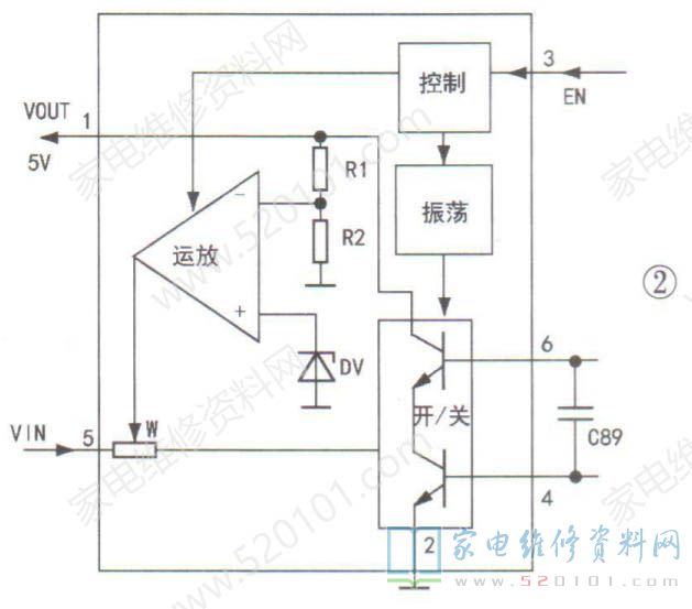

为何该芯片不用电感也能升压呢?它采用的是电荷泵原理,内部电路如图2所示。⑤脚内接一只等效于可调电阻W的电路。DW是一只稳压三极管,给运放提供基准电压;R1、R2是输出电压取样电路,运放将取样电压和基准电压进行比较,如果输出的5V电压降低,在运放电路的控制下W连入电路电阻减小,则输出电压升高,反之使输出电压降低,从而保持输出5V电压稳定。
升压功能是通过C89实现的。静态时,内部开关将④脚接地,输入电压给C89充电;当③脚接收到高电平启动信号后,振荡电路开始工作,开关转换,④脚接到输入电压Vin上,⑥脚接到输出电压端,这时输入电压和C89串联,一起向负载供电,Vout最大值为2VIN。此升压电路类似于常见的倍压电路, C89为储能电容。
由于C89储存能量有限,为持续向负载供电,所以芯片内置高频振荡电路(频率达360kHz)。由于C89工作于高频状态,一般的电解电容无法胜任,所以需选用无引线的固态贴片电容。因电容中储存的是电荷,所以上述升压方式又称为电荷泵升压。
