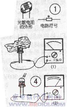

光敏电阻的外形及电路图形符号如图1所示。

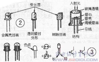

如图2所示,光电二极管的两管脚有正、负极之分,靠近管键和色点的是正极,另一管脚为负极;较长的一脚为正极,较短的一脚为负极。

(1)用万用表Rx100或Rx1k挡,与测普通二极管一样,其正向电阻应为10k左右。
(2)对掉两表笔,使光电二极管工作在反向状态,用一物体遮住光电二极管的透明窗口,测得的电阻值应接近无穷大。

光电三极管为NPN结构,基极即为光射窗口,因此大多数光电三极管只有集电极和发射极两个管脚,也有基极有引出脚的,作为温度补偿用,不用时剪去。管脚排列如图3,靠近色点标志的是发射极,较远的是集电极,引线较长的是基极。
实际应用光电三极管作为接收器件时,为提高接收灵敏度,可给它一个适当的偏置电流即施加一个附加光照,使其进入浅放大区,实际安装时发光二极管不要挡住三极管的受光面,以免影响遥控信号的接收。采用这种办法可以非常有效地提高接收灵敏度,增大遥控距离。
光电三极管的检测如图4所示。
(1)用遮光物遮住光电三极管的窗口,没有光照,光电三极管没有电流,测得的阻值应为无穷大。
(2)去掉遮光物,使光电三极管的窗口朝向光源,三极管导通,万用表的指针向右偏转至1k左右,指针偏转角的大小反映了管子的灵敏度。
(3)去掉遮光物,表笔指针应向右偏转至几千欧处,光线越强,电阻值越小。若测得的正反向电阻都是无穷大或零,说明管子已损坏。
