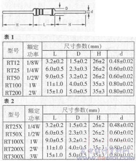

电阻器(以下简称电阻)的尺寸主要由四个参数确定(见附图):电阻的本体长度L,最大直径D,引脚长H和引线直径d。电阻的额定功率是指电阻在70℃的环境温度下安全使用的最大允许功率。
普通碳膜电阻额定功率与尺寸大小的对应关系如表1所示。对于经常与电子元器件打交道的朋友来说,一
般都不会刻意去记表中的尺寸数据,但一看电阻的“个儿”,准能立即说出其额定功率值来。不过近年来这招儿妤像不那么灵验了。如买2W的电阻,可能商家会拿出本体长L为11mm,最大直径D约4mm的电阻给你。根据表1它的额定功率应为1W。经打听方知是新推出的小尺寸电阻系列(或称为小型号系列)。小尺寸电阻的系列号后面一般均带有字母X,也有用字母S表示的,其额定功率与尺寸大小的对应关系如表2所示。
在相同的额定功率下,小尺寸碳膜电阻要比普通碳膜电阻的尺寸要整整“小一码”。或者说当尺寸相同时.小尺寸碳膜电阻的额定功率值要比普通(正常尺寸)碳膊电阻大一个功率等级。

为了区分小尺寸电阻与普通(正常尺寸)电阻系列,分别规定了各系列的特征颜色,这样就能依据电阻的底色识别其系列了。例如,普通碳膜电阻系列为米黄色底漆,而小尺寸碳膜电阻用浅棕色底漆;普通金属氧化膜电阻系列为灰色底漆,而小尺寸金属氧化膜电阻用海蓝色底漆等。
对于其他薄膜电阻.如金属膜电阻、金属氧化膜电阻等,表1与表2的关系依然存住。它们的型号尽管不同,但额定功率与尺寸大小的对应关系基本上不会改变。不过国内电阻生产厂家近几年引进了一些国外的生产线,目前有的还采用国外的型号与标准,所以额定功率与尺寸大小间的关系也就因厂而异了。设计开发产品时,应以厂家提供的产品原始资料为准。
