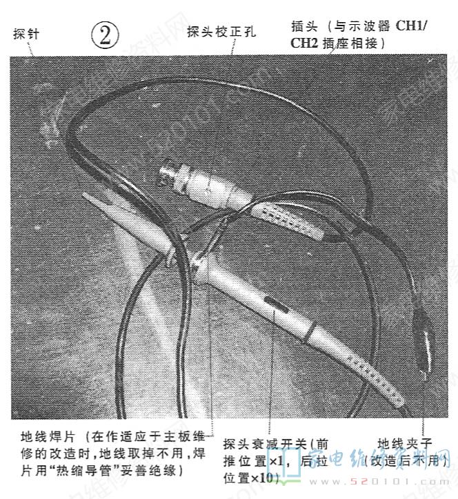

(2)用一根多股铜编织线将示波器的地线桩(9)与主板维修平台专用的ATX电源的地线(黑色线)可靠地连接。这样,当维修专用ATX电源的20针插头接插在待修主板的电源插座上时,示波器的地线就与待修主板的地线相通了。
于是,就可以去掉示波器探头上的地线(带夹子)不用,用热缩导管将探头上的接地焊桩妥善绝缘。经过改造后的示波器探头如图2所示。
采用上述措施之后,在测试待修主板上的各个关键点X信号或电压时,示波器的探头不再受到过短地线的牵制而游走自如了。这样做不仅是方便,而且更重要的是避免了探头的地线夹子一旦被扯脱,落在主板上会引起主板电路的短路,造成不必要的损失(有时是芯片烧坏的重大损失)。虽然从理论上讲,这样的处理会改变地线的分布电容而引起信号波形的畸变,但在实际中通过对探头的补偿电容的调整就可以得到校正,并无明显影响,完全可以满足主板维修测试的精度要求。3.主板维修平台中的示波器在使用前的调整

示波器所附的探头见图2所示。主要用来连接被测点与示波器信号输人端子CH1/CH2构成信号通路,并兼有阻抗匹配大信号衰减和输入特性校正等功能。其完善的屏蔽可避免测试过程中人体感应带来的千扰。
衰减开关分为X1和x10两挡,分别为1:1和10:1的衰减比。拨动式关的前推位置为X1 ;后拉位置是X10。使用10:1衰减挡时,探头的输人阻抗是10MΩ,输入电容是16pF;而使用1:1衰减挡时的输入阻抗是1M2,输入电容是70pF。因此,为了减少探头输入阻抗对被测电路的影响,提高测试准确性,一般情况下都使用10:1衰减挡位;1:1的衰减挡位用于测试精度要求不高的条件下对微弱信号的检测,是不常使用的挡位。

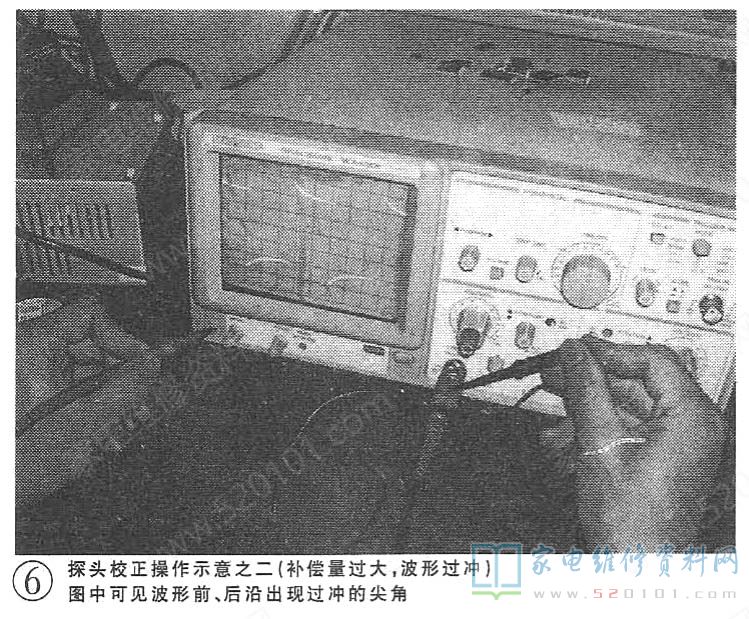

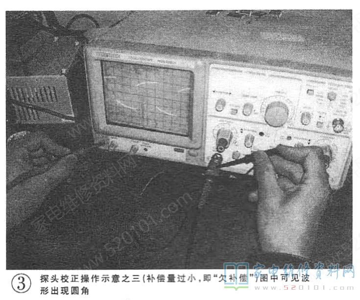

由于示波器输入特性的差异,尤其是将探头的地线经过改造后分布电容改变引起的输入特性变化,必将导致测试中的误差。所以,在通常使用探头的10:1衰减挡进行测试时,必须对该挡内置的补偿电容(一只微型瓷介可变电容)进行适当的调整。否则,被测信号的波形将发生失真(失真波形可参看图3、图4所示)。
将通道垂直衰减开关(28)设定在50mV挡,即50mV/div位置,上部的“衰减微调”小旋钮向右旋至极限,置于校正位置CAL(CH2模式用(14))。

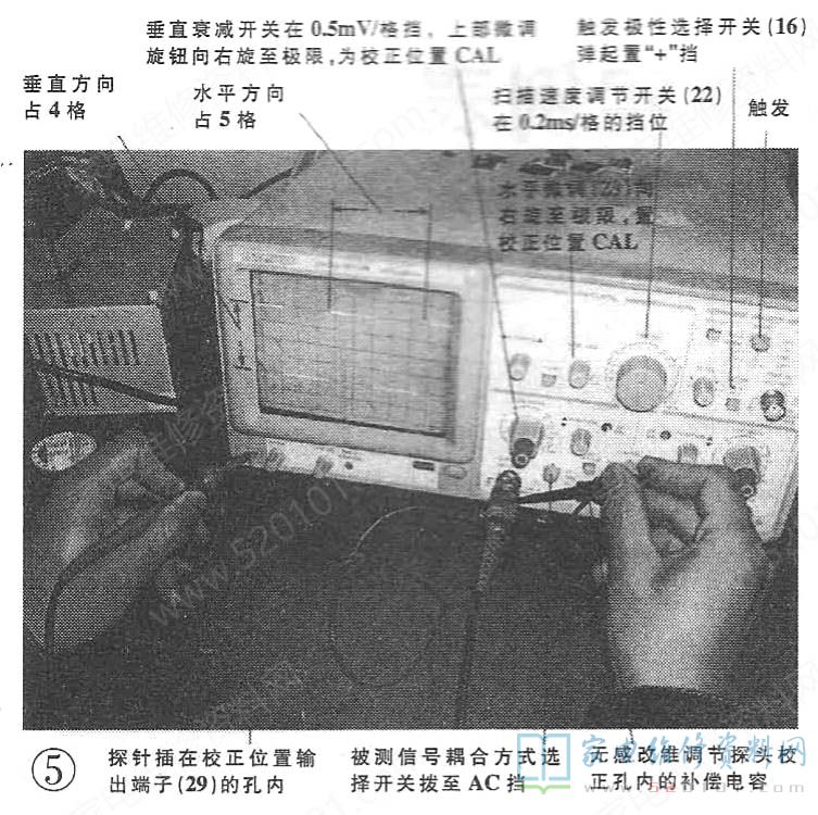

取示波器配置的两根探头中的一根(另一根留作备用)。将探头线末端的信号插头与CH1信号输入端子的插座(6)连接,CH2模式用(12)。探头衰减开关拨至“x10"挡;探针连接到校正信号输出端子(29)。此时,屏幕上的光迹在原来刻度尺水平基线位置下移,并且在原有的光迹扫描线上方四格处出现另- -条水平扫描线(“四格”有关信号幅值计算,详见下述)。或许在这两根水平扫描线的中间会出现杂乱滚动的线条,这就是校正信号尚未同步的不稳定波形。这时,就需要进行下一步的调整了。
将扫描速度调节开关(22)置于0.2ms挡,即0.2ms/div位置;扫描速度微调(23)向右旋至极限,即校正位置“CAL";再旋转电平调节旋钮(18),直到屏幕上出现2~3个稳定的校正信号方波为止(可参看图3、图5及图6所示波形图)。
取出示波器随配附件包中的“无感改锥”(一把用尼龙制作的一字形小解锥)。伸进探头线末端插头上的“校正孔”内部,把无感改锥头部对准里面的“一字形”凹槽插人并压紧,防止调节时“打滑”。然后一边仔细观察屏幕上校正信号波形的细小变化,一边左右旋转细调探头校正孔内部的微型瓷介可变电容(如图5所示的校正示意)。直至校正信号的波形如图5所示--即“补偿适当”,校正信号“方”波的波形正确(脉冲前、后沿变化陡峭,转角处为90°,没有翘起、下凹及圆角)时为止。

计算实例:仍以“探头校正”中的校正信号测试波形为例,见图5所示,该信号在垂直方向上占有四格;垂直衰减开关(28) 的挡位在50mV/div挡;探头衰减开关置于10:1衰减挡。于是,校正信号的峰-峰值就是:
4格x50mV/格X10=2Vp-p

校正信号的一个完整波形在屏幕上占有的水平方向格数是5格;扫描速度调节开关(22)置于0.2ms/格的刻度上。根据以上公式,校正信号的周期是:
5格x0.2ms/格= lms
校正信号的频率就是:1/1msX10³=1/0.001s=1000Hz,即1kHz。

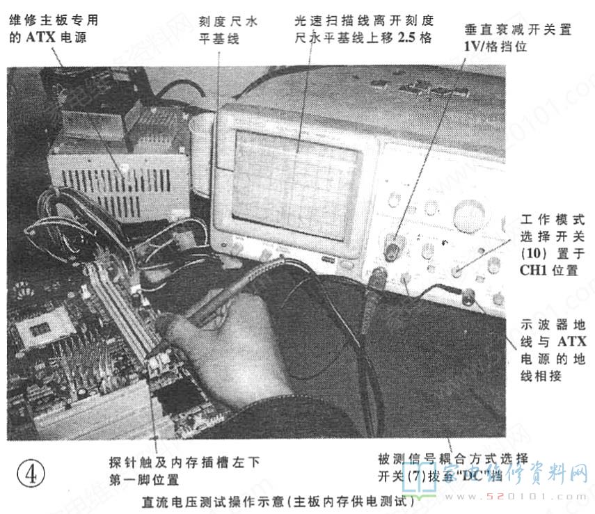

先将检测信号耦合方式选择开关(7 )置于“GND”挡,调光迹垂直位置调节旋钮使光迹与刻度尺的水平基线重合,以光迹的该位置作为基准0电平参考位置,以便确定直流电压的正负极性。
再将被测信号耦合方式选择开关(7)拨在“DC"挡,设置在直流测试模式。
根据所测直流电压的幅值范围,适当选择垂直衰减开关(28)和探头衰减开关的挡位。由于主板上直流电压的最高幅值为+12V或-12V,而更多的测量是5V、3.3V、2.5V、1.25V等。所以,垂直衰减开关(28)一般都选择在1V/div、2V/div和5V/div的挡位上;探头衰减通常置X1挡(在直流电源的测试条件下,该挡1MΩ的输人阻抗对被测电路的影响完全可以忽略)。这样也使测量中的幅值计算简单化。
2)直流电压幅值的计算
当上述的控制件设置过程完毕之后,探头的探针一接触到被测点,屏幕上的光迹立即离开刻度尺的水平基线沿垂直方向.上或下跳至某-一位置。上跳时所测为直流正电压;下跳时所测为直流负电压。幅值的计算按下述进行:以刻度尺水平基线位置为0电位基准参考线,计算光迹扫描线向_上或向下移动的垂直格数。
核实垂直衰减开关(28 )所在的刻度位置是每格多少伏( V/div)。记下探头衰减开关所设置的衰减倍数。
直流电幅值按下述公式计算:直流电压幅值=光迹移动的垂直格数x伏1格x探头衰减倍数
计算实例:见图4所示对DDR内存供电的检测,探针插入内存插槽左下第2孔内;探头衰减置x1挡;垂直衰减开关在1V/格的刻度上,光迹离开刻度尺水平基线上移2.5格。该电压应为:2.5格X1V/格X1=2.5V。判断为该主板的DDR内存供电正常。
