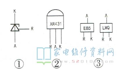

三端精密稳压块431多用在液晶电视的开关电源、保护电路中,电路符号如图1所示。
1、431的分类
三端精密稳压块431按封装形式分为两类:一类是直插式,如图2所示,左边引脚为控制脚R,中间脚为阳极A,右边脚为阴极K。第二类是贴片式,元件自身体积小,表面丝印号为“EB5”、"LQW"等,如图3所示。上面引脚为阳极A,下面左边引脚为控制极R,下面右边引脚为阴极K。直插式的与贴片式的可相互代换。

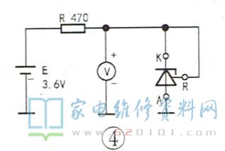

为判断三端精密稳压块431的好坏,可按下述方法制作一个检测电路。用手机电池一块(3.6V~4.2V),470Ω电阻一只,三孔插座一只,导线若干,接成如图4所示电路即可。如果插入431后,万用表读数为2.5V左右(2.4V~2.6V),那么可判定这只431是好的,否则431是坏的。

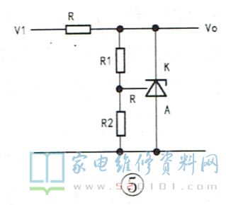

三端精密稳压块的稳压示意图,如图5所示,输出电压Vo的大小与控制端R的电压值有关,也就是说与分压电阻R1、R2有关;Vo=(1+R1/R2)x2.5V。
当控制极R与阴极K短路时,即R1=0Q,则Vo=2.5V,这就是图4的检测原理。
